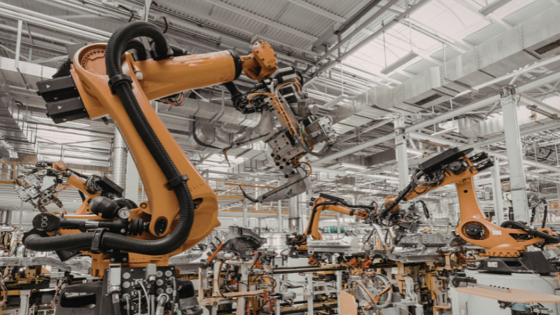

    Bu konnektörler, robotik sistemlerde uç efektörlerden kontrol sistemine dijital sinyal iletimi için ideal çözümler sunuyor.
