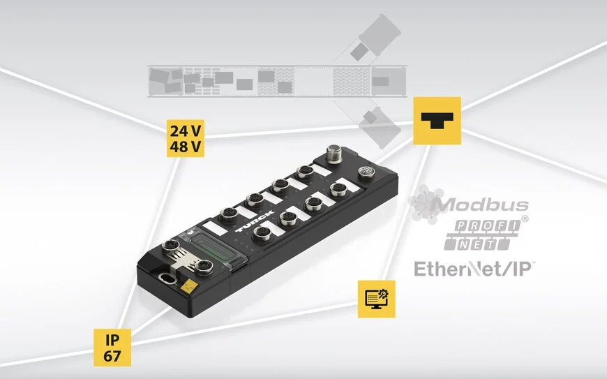

    Turck, MTA ayırıcı hatları için geliştirilen IP67 koruma sınıflı TBEN-LLx-4SLC kontrol modülü ile dijital konveyör portföyünü genişletti. Bu modül sayesinde merkezi kontrol dolabı olmadan, sanayi tipi Ethernet üzerinden dört hat için dağıtık kontrol sağlanabiliyor.
    ### Dağıtık Kontrol ve Kolay Entegrasyon
    Her kanal bir MTA döner motoru veya çok eksenli kontrolörü ayrı ayrı yönetebiliyor. Tek bir MTA çok eksenli kontrolör, 12 ayırıcı motoruna kadar kontrol sağlıyor ve böylece konveyör segmentleri ölçeklenebilir şekilde yapılandırılabiliyor.
    Modülün doğrudan konveyör modülüne montajı, kablolama ihtiyacını azaltıyor ve merkezi kontrol sistemlerine göre daha esnek ve genişletilebilir bir yapı sunuyor. Bu özellik lojistik, dağıtım merkezleri ve havalimanı otomasyonları gibi uygulamalarda avantaj sağlıyor.
    ### Endüstriyel Ethernet ve I/O Özellikleri
    TBEN-LLx-4SLC, PROFINET, Ethernet/IP ve Modbus TCP gibi çok protokollü Ethernet desteği sunuyor. Dahili web arayüzü ile parametre ayarları ve diagnostik işlemleri ek yazılıma ihtiyaç duymadan yapılabiliyor.
    Modülde 4 dijital giriş ve 4 yapılandırılabilir dijital giriş/çıkış bulunuyor. Bu sayede konveyör hattı seviyesinde doğrudan sensör ve aktüatör bağlantısı mümkün hale geliyor.
    Güç beslemesi M12 L-kodlu konektörler aracılığıyla sağlanıyor ve motor güç kaynağı için opsiyonel olarak 48 V'a kadar destek sunuluyor.
    ### Sağlam Tasarım ve Yerinde Programlama
    IP69K koruma sınıfına kadar dayanıklı ve kapsüllenmiş gövdesi ile toz, nem ve yüksek basınçlı temizleme koşullarına karşı koruma sağlıyor. Bu dayanıklılık modülün lojistik ve intralojistik tesislerde konveyör yapısına doğrudan montajına olanak tanıyor.
    Entegre ARGEE mantığı, modül üzerinde kullanıcı tanımlı kontrol rutinlerinin çalıştırılmasını mümkün kılıyor. Böylece özel konveyör kontrol görevleri için üst düzey PLC programlamasına olan ihtiyaç azalıyor ve lokal operasyonların tepki süresi iyileştiriliyor.
    ### Ürün Varyantları ve Güvenli Zincirleme
    TBEN-LLx-4SLC ailesinde farklı pin atamalarına sahip LL ve LLH varyantları bulunuyor. Bu varyantlar konveyör hatları boyunca birden çok modülün güvenli zincirleme bağlantısını destekliyor ve her ikisi de stoktan temin edilebiliyor.
    Dağıtık kontrol, çok protokollü Ethernet desteği ve yüksek koruma sınıfıyla TBEN-LLx-4SLC, modern konveyör sistemlerinde ölçeklenebilir ve dolapsız ayırıcı hat entegrasyonunu mümkün kılıyor.
