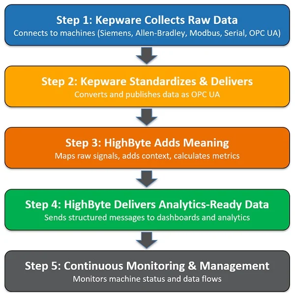

    ### Gerçek Hayat Senaryosu: Ambalajlama Hattı Kalite İzleme
    Kepware, Siemens PLC, Allen-Bradley PLC, Modbus cihazları, özel protokollü tartım cihazı ve OPC UA destekli görsel muayene sisteminden veri toplar. Tüm veriler OPC UA formatında ağ üzerinde paylaştırılır.
    HighByte bu verileri üretim hattı modeli ile işler; doldurma, kapama, etiketleme ve kalite kontrol verilerini birleştirip, bağlam ekler ve analiz eder. Ham veri yerine özetlenmiş, anlamlı raporlar sunar (örneğin, ürün sayısı, hurda oranı ve hat bilgisi).
    ### Neden İki Sistem?
    Kepware zorlu bağlantı problemini çözerken, HighByte verinin değerli hale getirilmesine odaklanır. Bu uzmanlık ayrımı, her iki görev için de en iyi çözümleri sunar ve ölçeklenebilirlik kazandırır.
