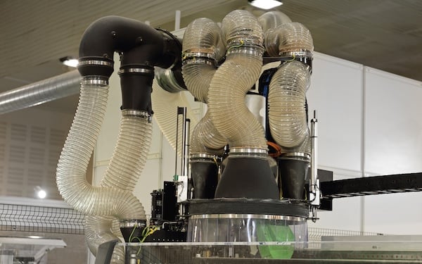

    Ahşap işleme endüstrisi, yanıcı toz riskinin yüksek olduğu alanlardan biridir. OSHA gibi düzenleyici kurumlar, endüstriyel toz toplayıcılarının kullanılmasını zorunlu kılar; ancak bu ekipmanların doğru kurulumu, bakımı ve onarımı olmazsa arızalar meydana gelebilir.
    ### Endüstriyel Toz Toplayıcılar ve Kontroller
    Endüstriyel toz toplayıcılar, kirleticileri kapalı alanlardan uzaklaştırmak için tasarlanmıştır. Tozlar, kanallar veya başlıklar aracılığıyla filtre veya torbalarda toplanır. Ancak, yeterli basıncı sağlayamayan toz toplayıcılar, patlamayı tetikleyebilir. Bu nedenle, basınç dayanımlı toz toplayıcılar, alev yayılımını önleyen havalandırmalar veya dış havalandırma sistemleri kullanılmalıdır.
