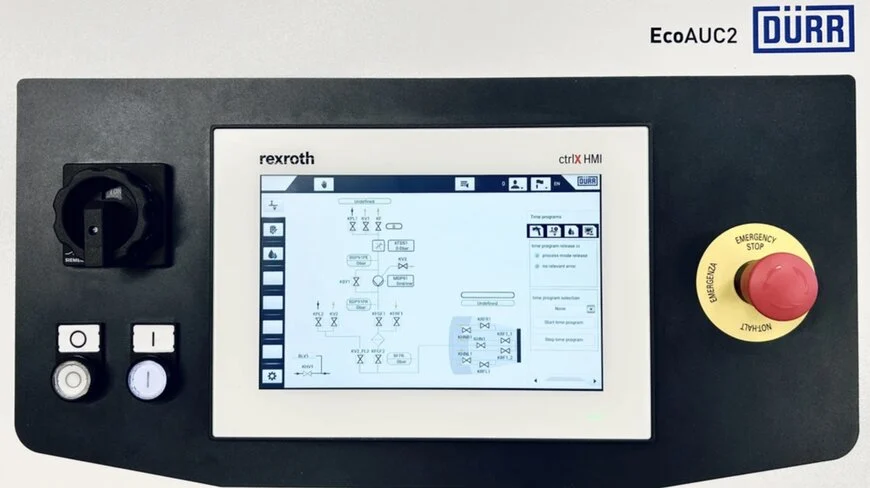

    ## Dürr AG'den EcoAUC2 Uygulama Kontrol Ünitesi
    Dürr AG, otomatik boya uygulama sistemleri için geliştirdiği yeni nesil kontrol ünitesi EcoAUC2'yi tanıttı. Bu sistem, dozaj teknolojisi, uygulayıcılar ve yardımcı bileşenlerin kontrolünü merkezi şekilde yöneterek endüstriyel üretim süreçlerinde kaplama operasyonlarının güvenilir ve verimli olmasını sağlıyor.
    ### EcoAUC2 ile Genişleyen Kontrol Fonksiyonları
    EcoAUC2, selefine kıyasla kontrol edilen bileşen yelpazesini genişletiyor. Dozaj teknolojisi ve uygulayıcıların yanı sıra, yüksek hızlı boşaltıcı kontrolü entegre edilerek çevrim süreleri azaltılıyor ve yüksek gerilim ortamlarında operasyonel güvenlik artırılıyor.
    Opsiyonel olarak entegre edilen hava ısıtıcısı da kontrol sistemine dahil edilerek, özellikle nemli veya sıcak üretim koşullarında uygulama kalitesinin tutarlı olması destekleniyor.
    Modern tesis mimarilerine entegrasyonu kolaylaştırmak için EcoAUC2, PROFINET, EtherNet/IP ve DeviceNet gibi endüstriyel iletişim protokollerini destekliyor. Bu sayede üst seviye üretim sistemleri ve tesis ağları ile veri alışverişi mümkün oluyor.
    ### Entegre Temizleme Ekipmanı Kontrolü
    Dürr atomizerlerinin temizleme ekipmanı, EcoAUC2 uygulama kontrol ünitesi üzerinden tam olarak kontrol ediliyor. Bu, sistem entegrasyonunu sadeleştirirken süreç koordinasyonunu da merkezileştiriyor.
    Yüksek hızlı döner atomizer EcoBell2 uygulamalarında, EcoAUC2 temizleme döngüsüne başlamadan önce yüksek gerilimin güvenli şekilde kapatıldığını otomatik olarak doğruluyor. Sistem, enerjisi kesilmeden temizlemeye izin vermiyor. Bu özellik, işlemlerde güvenliği artırıyor ve bakım ya da otomatik temizleme esnasında tehlike riskini azaltıyor.
    ### Artırılmış Renk ve Sertleştirici Kapasitesi
    EcoAUC2, desteklediği renk kanalı sayısını 10'dan 20'ye çıkararak sanayi kaplama süreçlerinde kişiselleştirme ve geniş renk paletlerine artan talebi karşılıyor.
    Sertleştirici yönetimi kapasitesi ise üçten beşe yükseltilmiş, böylece daha karmaşık boya formülasyonları ve az kullanılan çok bileşenli sistemlerin uygulanması mümkün hale geliyor.
    ### Kompakt Tasarım ve Ready2integrate Konsepti
    Tüm EcoAUC2 bileşenleri, kompakt bir kontrol kabini içinde toplanmış durumda. Bu kabin aşağıdaki elemanları içeriyor:
    • Proses kontrolcüsü
    • Basınçlı hava kontrol sistemi
    • Görselleştirme arayüzü
    • Robot kontrol ve güvenlik PLC arayüzleri
    Sistem, plug-and-play esaslı Dürr'ün ready2integrate konseptine dahil edilmiştir. Önceden test edilmiş ve sertifikalandırılmış konfigürasyonlar, ilgili dozaj ve uygulama teknolojilerine uyarlanarak hızlı kurulum sağlıyor.
    Büyük ekran, operatorlere işlemleri kolayca takip etme imkanı sunuyor; uygulama parametreleri ve sistem durumu merkezi olarak görselleştiriliyor.
