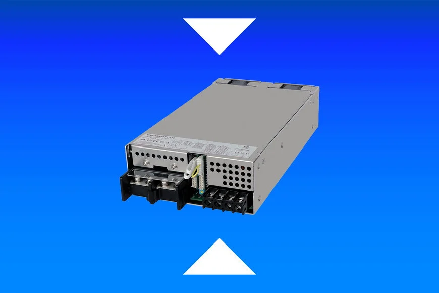

    ### Endüstriyel DIN Ray Sistemlerine Yönelik Yüksek Verimli Güç Kaynakları
    TDK-Lambda, DRB serisine 480W ve 960W modellerini ekleyerek, karmaşık otomasyon ortamları için %50 güç artırımı ve dar form faktörleri sunuyor. Bu yeni seriler, özellikle yüksek yoğunluklu sanayi uygulamalarında kritik güç sağlamada önemli rol oynuyor.
    ### Üç Fazlı AC-DC Güç Kaynaklarının Özellikleri
    Yeni DRB serisi güç kaynakları, 480W ve 960W sürekli çıkış güçleriyle fabrika otomasyonu, proses kontrol ve iletişim altyapıları için kararlı güç sağlıyor. 480W modeller, 7 saniye boyunca 720W'a kadar; 960W modeller ise 1440W'a kadar %50 güç artışı ile yüksek başlangıç akımlarına dayanabiliyor. Bu özellikler, sistemlerin aşırı yük altında kapanmasını önlemeye yardımcı oluyor.
    ### Güç Yönetimi ve Yük Dayanımı
    Üniteler, başlangıçta çok düşük enerji giriş akımı (inrush current) ile tasarlanmış olup, bu sayede birden fazla güç kaynağının entegre olduğu sistemlerde giriş devre kesicilerinin gereksiz açmasını engelliyor. Böylece otomotiv veri ekosistemi veya sanayi raflarında güvenilirlik artırılıyor.
    • Kasa: Dayanıklı metal muhafaza
    • Genişlik: 480W modeller 65mm, 960W modeller 100mm
    • Verimlilik: %96,3'e kadar
    • Kapasitör ömrü: 40°C ortamda tipik 10 yıl
    • Giriş gerilimi aralığı: 350 - 575 Vac
    • Ayarlanabilir çıkış gerilimleri:
    - 24V modeller: 22,5 - 29V
    - 48V modeller: 45 - 56V
    - 72V modeller: 70 - 85V
    • DC OK röle kontak çıkışı ve uzaktan açma/kapama (inhibit) fonksiyonu
    • Bekleme güç tüketimi: 2,3W'tan az
    ### Çevresel Dayanıklılık ve Standartlar
    Seri, -25°C ila +70°C çalışma aralığında konveksiyon soğutmalı olarak tasarlanmış; 55°C üzeri sıcaklıklarda güç düşürülüyor. Uluslararası güvenlik ve elektromanyetik uyumluluk (EMC) standartlarına uygun:
    • Güvenlik: IEC/EN/UL/CSA 62368-1, 61010-1 ve 61010-2-201
    • Emisyon: EN 55011-B, CISPR11-B
    • Bağışıklık: IEC/EN 61000-6-2 ve EN 61000-3-2 (Sınıf A)
    Ayrıca, CE ve UKCA işaretlerine sahip olan güç kaynakları, düşük voltaj, EMC ve RoHS direktiflerine uygunluğu garantiliyor. Toz ve korozyon gibi zorlu ortamlar için konformal kaplamalı modeller mevcut.
    Bu yeni DRB serisi güç kaynakları, modern endüstri otomasyon süreçlerinde dayanıklılık ve yüksek verimlilik sunarak sistemlerin güvenilirliğini artırıyor.
