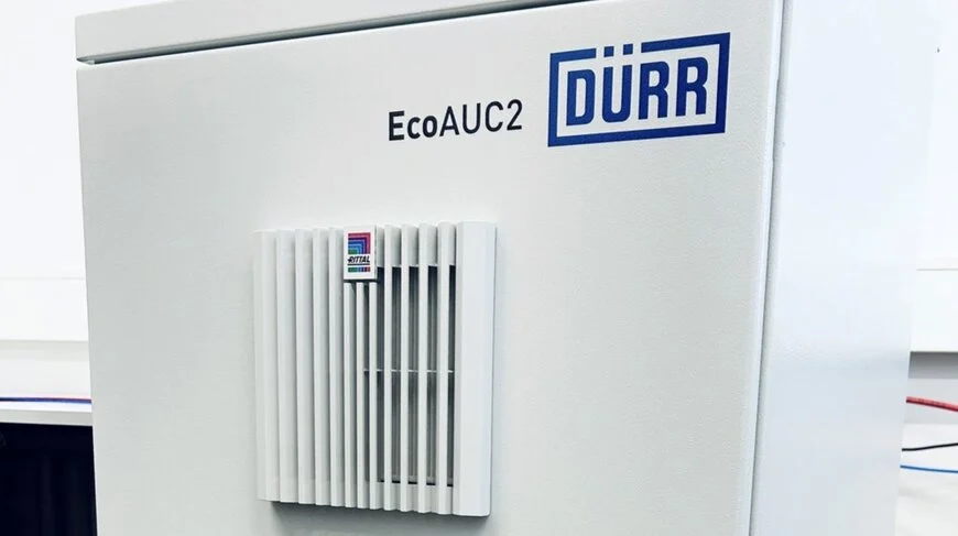

    • Kompakt kontrol kabini içinde tüm bileşenler

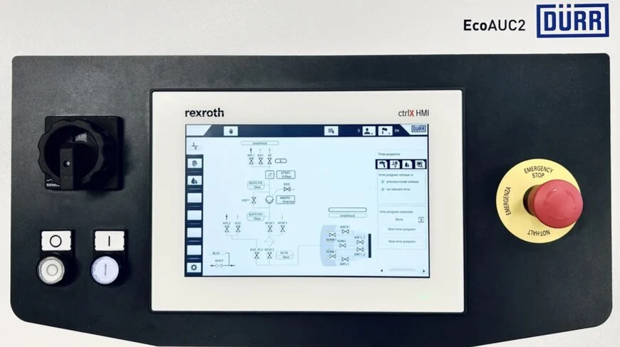

    • Görselleştirme arayüzü

    ### Kompakt Tasarım ve Ready2integrate Konsepti
    EcoAUC2, plug-and-play prensibine dayanan Dürr'ün ready2integrate konseptinin bir parçası. Ön testli ve sertifikalı konfigürasyonlar, ilgili dozaj ve uygulama teknolojileriyle eşleştirilerek sahada hızlı kurulum ve devreye alma imkanı veriyor.
    Büyük ekranı sayesinde operatörler, uygulama parametreleri ve sistem durumunu tek merkezden takip edip yönetebiliyor.
