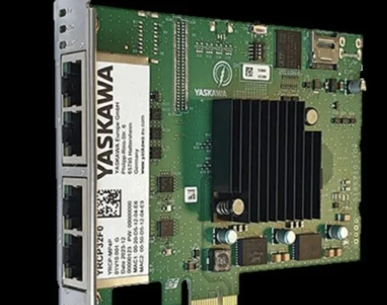

    Yaskawa, endüstriyel haberleşme, hareket kontrolü ve PLC fonksiyonlarını tek bir donanımda birleştiren yeni PCIe tabanlı TRITON platformunu tanıttı.
    TRITON, ProfiChip Triton CPU üzerine kurulu çok protokollü bir endüstriyel saha veriyolu platformudur. Gigabit Ethernet iletişimi, PLC işlevselliği, backplane master özellikleri ve hareket kontrolünü tek bir otomasyon platformunda toplar.
    ### Gerçek Zamanlı Uygulamalar İçin Hepsi Bir Arada Mimari
    TRITON, geleneksel saha veriyolu adaptörlerinden farklı olarak, gerçek zamanlı iletişim, hareket kontrolü ve PLC mantığını yüksek performanslı tek bir platformda birleştiren tam donanımlı bir endüstriyel sistemdir. Özel endüstriyel işlemcisi sayesinde, daha önce ayrı donanım gerektiren fonksiyonları konsolide ederek sistem karmaşıklığını azaltır.
    ### Kullanım Alanları ve Genişleme İmkanları
    Bu kart; robotlar veya endüstriyel makineler için gerçek zamanlı kontrolcü, yüksek performanslı saha veriyolu düğümü, endüstriyel Ethernet ortamlarında PLC ve hareket kontrol platformu ya da dış sistemlerle bağlantı arayüzü olarak görev yapabilir. IoT entegrasyonu ve Zaman Duyarlı Ağ (TSN) gibi gelecekteki genişletmeler için tasarlanmıştır.
    ### Protokol Desteği ve Sistem Uyumu
    TRITON, iletişim açısından PROFINET IO-Device ve IO-Controller modlarını (PROFIsafe iletişimi dahil) ve EtherCAT köle modunu desteklemektedir. YRC1000 kontrolcü ile YAS5.70 ve üzeri sürümlerde, YRC1000micro ile YBS4.21 sürümünden itibaren uyumludur.
    Kart mimarisi, master ve slave fonksiyonları için fiziksel olarak ayrılmış ağlar içerir; bu sayede kesin iletişim sağlanırken endüstriyel güvenlik gereksinimleri ve Avrupa regülasyonlarına uyum desteklenir.
    ### Özel Donanım ve Avrupa Geliştirme
    TRITON, hem donanımı hem yazılımı Almanya’da geliştirilip üretilen tamamen Yaskawa’ya ait bir üründür. Drives Motion Controls mühendislik ekipleriyle doğrudan entegrasyon sağlayarak teknolojik gelişim kontrolünü ve uzun vadeli uyumluluğu garantiler.
    ### Otomasyon Platformlarının Konsolidasyonu
    TRITON ile Yaskawa, birden fazla eski kartın yerini alabilen bir çözüm sunarak teknik destek, lojistik ve tedarik zincirini sadeleştiriyor. Endüstriyel haberleşme, hareket kontrolü ve PLC fonksiyonlarının tek bir mimaride birleşmesi, dijital üretim ortamları için daha kompakt, esnek ve ölçeklenebilir otomasyon platformlarına geçişin bir göstergesidir.
