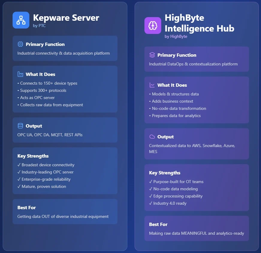

    ### Kepware Özellikleri
    • 150’den fazla önceden hazırlanmış sürücü ile hızlı makine bağlantısı
    • Çok tesisli işletmeler için merkezi yönetim paneli
    • Endüstri standardı OPC UA ve MQTT protokollerine dönüşüm
    ### HighByte Özellikleri
    • Benzer ekipmanlar için tekrar kullanılabilir veri modelleri oluşturma
    • Teknik veriye iş bağlamı ekleme (örneğin üretim hattı, ürün tipi, vardiya)
    • Edge işlem ile performans metriklerini gerçek zamanda hesaplama
    • Veri kalitesi yönetimi ve versiyon kontrolü

    ### Neden İki Ayrı Sistem?
    • Kepware, farklı üreticilere ait yüzlerce protokolü desteklemek ve güncel tutmak için uzmanlaşmıştır.
    • HighByte ise veri modelleme, iş bağlamı ve analitik entegrasyonlarında uzmanlaşır.
    Bu ayrım kurumsal ölçek ve esneklik sağlar.
