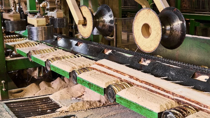

    Sanayide yanıcı tozlar, oksijen ve tutuşma kaynağı ile karşılaştığında kolayca tutuşabilir ve bu da çoklu patlamalara yol açabilir. Birinci patlama, ilk kıvılcım ile başlarken, ikinci patlama bu enerjinin serbest kalmasıyla diğer tozları tutuşturarak daha büyük hasara neden olur. Özellikle ahşap işleme gibi endüstrilerde bu risk belirgindir.

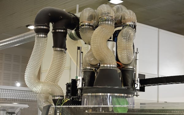

    OSHA gibi düzenleyici kurumlar sıklıkla endüstriyel toz toplama sistemlerinin kullanımını zorunlu kılar. Ancak bu sistemlerin uygun kurulum, bakım ve tamir olmadan arızalanması mümkündür. Toz birikimi ekipmanların performansını ve sensörlerin doğruluğunu etkileyebilir. Toz toplama sistemleri, tozu kanallar veya kapaklar aracılığıyla çekip filtre veya torbalarda tutar.
    Yanıcı tozun birikmesi durumunda toz toplama ekipmanlarının baskıya dayanıklı olması, alevsız tahliye veya dış ortam havalandırması gibi önlemlerle patlamanın genişlemesi engellenmelidir.
