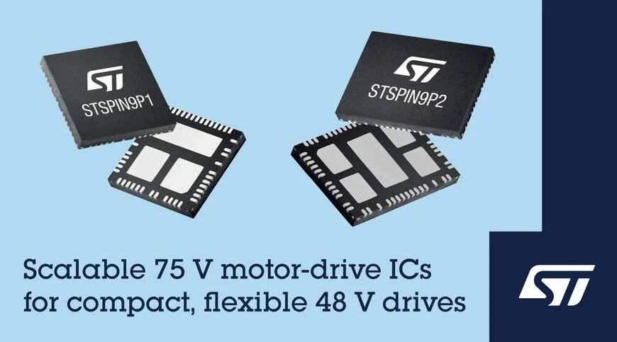

    ## 75V Motor Sürücü Entegre Devreleriyle 48V Endüstriyel Sistemler Hedefleniyor
    STMicroelectronics, otomasyon ve elektromekanik ekipmanlarda kullanılmak üzere farklı motor tiplerine uygun ve 500 W'a kadar destek veren 75 V motor kontrol entegre devrelerini tanıttı.
    Modern hareket kontrol sistemlerinde genellikle 24 V ve 48 V şasi mimarileri tercih edilir; özellikle robotik, malzeme taşıma ve akıllı ekipmanlarda. Bu ihtiyaca cevap veren STMicroelectronics, STSPIN9P serisi 75 V motor sürücü IC'lerini sunuyor.
    ### Çoklu Motor Desteği ile Esnek Platform
    STSPIN9P ailesi, farklı motor tipleri ve 500 W'a kadar güç gereksinimleri için 12 farklı model içeriyor. Yarım köprü (STSPIN9P1) ve tam köprü (STSPIN9P2) versiyonları, endüstriyel otomasyon, robotik, beyaz eşyalar, pompa, fan, tekstil makineleri ve sahne aydınlatması gibi uygulamalarda kullanılmak üzere tasarlanmıştır.
    • Besleme voltajı aralığı: 7 V - 75 V, doğrudan ana güç kaynağından çalışma
    • Çıkış akımı kapasitesi: 10 A
    • Entegre şarj pompası ile %100 görev döngüsünde yüksek taraf sürücüsü
    • Analog ön uç ile akım algılama ve yapılandırılabilir akım eşiği komparatörü
    • Harici pin ile seçilebilen decay stratejisi (sabit kapama süresi veya PWM kırpma)
    • Kapı sürücü açma slew hızı ayarı ile verimlilik ve elektromanyetik yayılım optimizasyonu
    • Tam köprü konfigürasyonlarda minimize edilmiş kapama süresi (dead time)
    • Dahili aşağı ve yukarı voltaj, aşırı akım ve aşırı ısınma korumaları
    • Her MOSFET için entegre sıcaklık sensörü
    • Açık yük tespiti, güç aşaması devre dışıyken motor bağlantısının doğrulanması
