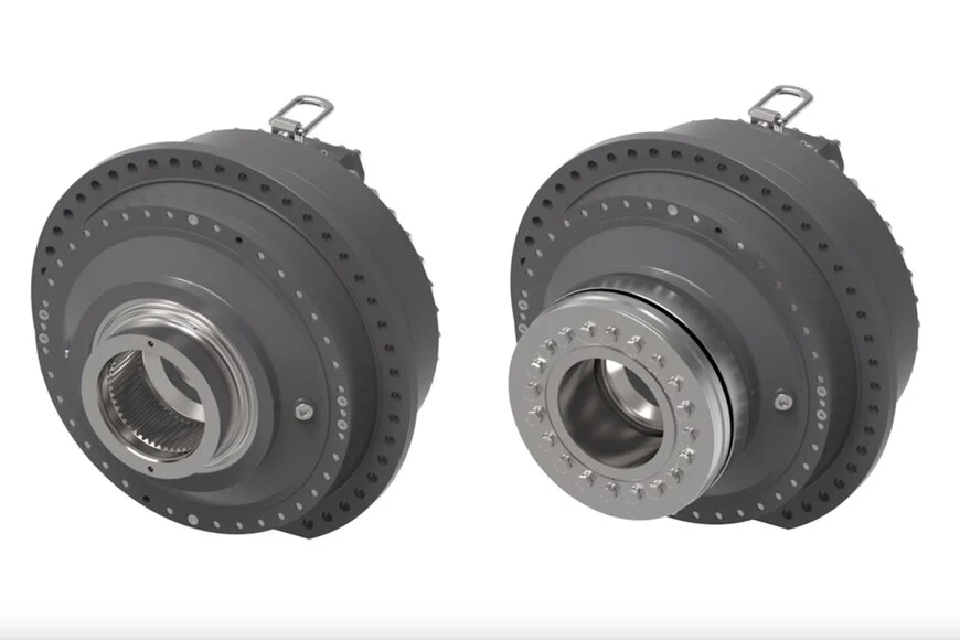

    Danfoss Power Solutions, ağır hizmet tip döner tahrikler için yüksek tork yoğunluğu, düşük atalet momenti ve %95'e varan verimlilik sunan Vickers ICMB Endüstriyel Kam Kütle Motoru'nu tanıttı.
    ### Yüksek Tork ve Dinamik Performans
    ICMB motor, sıfır hızdan itibaren tam tork gücü sağlayacak şekilde tasarlanmıştır. Bu özellik, yük altında kontrollü kalkış gereken uygulamalarda önemli avantaj sağlar. Deplasman aralığı 15.100 cc/dev'den 52.800 cc/dev'e kadar değişirken; tork değerleri 240 Nm/bar ile 840 Nm/bar arasında, nominal hızlar ise 21-94 devir/dakika arasındadır.
    Yüksek tork yoğunluğu, aynı zamanda düşük atalet momenti ile desteklenir ve bu da motorun hızlı dinamik tepki vermesini mümkün kılar. Düşük atalet, ani yük değişimleri ya da acil durdurmalarda basınç şoklarını azaltarak sistem kararlılığına ve mekanik parçalara binen strese olumlu etkide bulunur. Bu yapı, kontrol hassasiyetini artırırken enerji tüketimini azaltır, özellikle başlatma ve durdurma evrelerinde.
    ### Verimlilik ve Isıl Yönetim
    Motorun genel verimliliği çalışma koşullarına bağlı olarak %95 veya daha yüksek olabilir. Yüksek verimlilik, hidrolik güç kayıplarını ve ısı oluşumunu azaltır, böylece bileşenlerin ömrü uzar ve soğutma ihtiyacı düşer. Azalan ısıl stres, bakım sıklığını ve işletme maliyetlerini minimize eder.
    ### Kompakt Tasarım ve Montaj Esnekliği
    ICMB, alan kısıtlaması olan uygulamalar için optimize edilmiş kompakt bir gövdeye sahiptir. Çeşitli montaj seçenekleri sunar; boş mil (hollow shaft) ile shrink disc bağlantısıyla montaj yapılabilir veya splined (dişli) iç delik ile doğrudan splined bir mile bağlanabilir. Ayrıca delikli geçiş seçeneği de bulunmaktadır. Montaj yöntemleri arasında tork kolu ve flanş montajı yer alır. Tork kolu montajı, ek kaplin, flanş veya alt tabla ihtiyacını ortadan kaldırarak hizalama gereksinimlerini azaltır.
    ### Uygulama Alanları ve Genişleyen Platform
    ICMB motorlar; vinçler, sondaj makineleri, konveyörler, kova tekerlekli yeniden kazanım makineleri, kırıcılar, öğütücüler, besleyici/çözücüler, fırın sürücüleri ve sıkıştırmalı besleme makaraları gibi döner tahrik uygulamaları için uygundur.
    Şu anda dört çerçeve boyutu ile geniş bir deplasman aralığını kapsayan motorlar piyasada bulunurken, beşinci çerçeve boyutu geliştirme aşamasındadır. Yüksek tork, düşük atalet ve yüksek verimlilik özelliklerinin kompakt bir kasada bir araya gelmesi ICMB platformunu zorlu sürekli çalışma gerektiren endüstriyel uygulamalar için ideal hale getirir.
