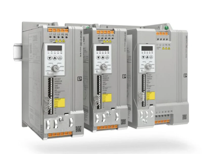

    ## Entegre Emniyet Fonksiyonlu Kompakt Hız Yükleyici
    Phoenix Contact, Contactron serisine 7,5 kW’a kadar motorlar için değişken hızlı kontrol ve SIL 3/PLE seviyesine kadar fonksiyonel emniyet özellikleri sunan kompakt bir hız yükleyici ekledi.
    Yeni Contactron hız yükleyici, üç fazlı motorların hızını değişken olarak kontrol etmek için basit kablolama, kullanıcı dostu işletim ve entegre emniyet fonksiyonlarını bir araya getiriyor. Bu yenilik, özellikle fonksiyonel emniyet gereksinimi yüksek olan endüstriyel uygulamalar hedeflenerek tasarlandı.
    ### Değişken Hız Kontrolü ve Tanımlanabilir Hız Seviyeleri
    • Motor hızı, analog giriş üzerinden ayarlanarak süreç gereksinimlerine göre esnek hız değişikliği sağlanıyor.
    • Maksimum dört sabit hız seviyesi parametrik olarak tanımlanabilir; böylece tekrarlanabilir ve kesin çalışma durumları garanti edilir.
    • Parametrik olarak belirlenebilen hızlanma ve yavaşlama rampaları, başlatma ve frenleme davranışlarını özelleştirerek sürücü bileşenlerine olan mekanik stresi azaltır ve süreç performansını optimize eder.
    ### SIL 3/PLe Ölçüsünde Entegre Emniyet
    • Entegre Safe Torque Off (STO) fonksiyonu, motora enerji akışını keserek anında torkun kaldırılmasını sağlar.
    • Cihaz, IEC 61508 standardına göre SIL 3 ve ISO 13849-1 standardına uygun olarak Performans Seviyesi e (PLe) emniyet seviyelerini destekler; bu da onu güvenlik gerektiren makine ve tesis uygulamalarına uygun hale getirir.
    • 4,0 kW ve üzeri motor çıkışlarında, fren enerjisinin güvenli şekilde dağıtılması için fren direnci bağlantısı bulunur.
    ### EMC Seçeneği ve Sistem Entegrasyonu
    • Cihaz, isteğe bağlı olarak entegre EMC filtresi ile elektromanyetik girişimlerin azaltılmasını sağlayarak çeşitli endüstriyel ortamlarda uyumlu operasyon sunar.
    • PLCnext Kitaplığı içinde fonksiyon blokları mevcuttur; bu sayede mevcut otomasyon sistemlerine entegrasyon kolaylaşır, standartlaştırılmış devreye alma ve kontrol yapısı entegrasyonu mümkün olur.
    Phoenix Contact, Contactron portföyündeki bu yeni ürünle değişken hız kontrolü, fonksiyonel emniyet ve basitleştirilmiş montajı tek bir cihazda birleştiren kompakt bir sürücü çözümü sunuyor.
