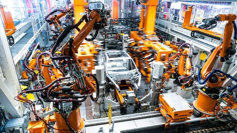

    Sanal kontrol sistemi (vPLC), ağ üzerinde bulunan endüstriyel bir sunucuya kurulmuş yazılım tabanlı bir PLC'dir. Bilgisayar teknolojilerindeki gelişmeler ve Endüstriyel Nesnelerin İnterneti (IIoT) taleplerinin artmasıyla popülaritesi hızla artmaktadır. Siemens’in S7-1500V sanal PLC’sinin çıkışı, özellikle Audi gibi firmaların Edge Cloud 4 üretim hattıyla sanal PLC kullanarak tamamen otomatik montaj hatları kurmasını sağlamıştır.

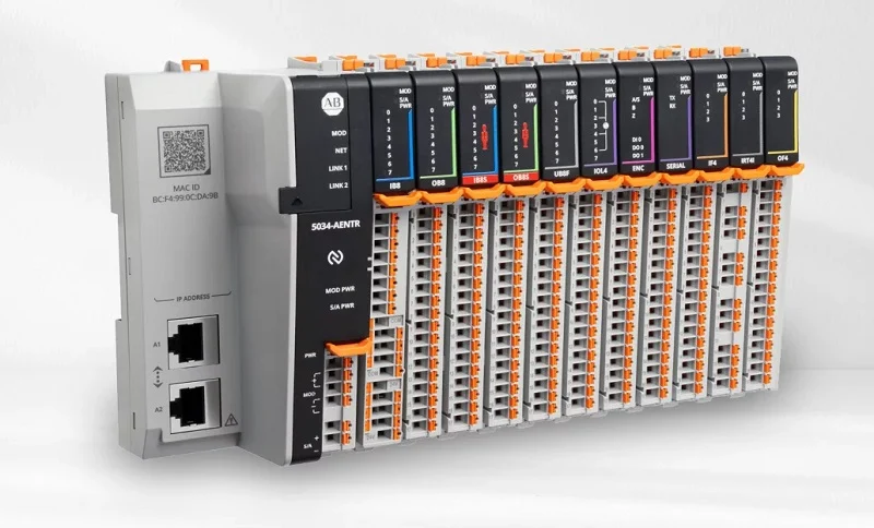

    Genellikle PLC’lerde yükseltme imkanı sınırlıdır; bellek artırılabilir ancak işlemci gücü modelle sabittir. Örneğin Allen-Bradley PLC’lerde bellek kilitlidir ve yetersiz olduğunda yeni PLC alınmalıdır. Sanal PLC’lerde ise bellek ve işlemci kaynakları PC seviyesinde kolayca artırılabilir, yeni PLC örnekleri oluşturulabilir.
    ### Sanal PLC ve I/O Mimarisi
    Sanal PLC’ler ağ üzerindeki endüstriyel bilgisayarlar veya sunucularda çalıştığından, I/O cihazlarının mimarisi çoğunlukla değişmez. Günümüzde alan I/O cihazları Ethernet/IP, PROFINET veya Modbus TCP gibi saha ağı protokolleriyle iletişim kurar. Sanal PLC’nin IT departmanında yer alması, makine ağına erişim gerektirir; bu da IT ile OT bölümlerinin VLAN ve ağ yapısını güvenli şekilde organize etmelerini zorunlu kılar.

    Tek bir sunucu üzerinde yüzlerce robot, binlerce I/O ve onlarca servo çalıştıran büyük bir montaj hattı düşünün; bu, tek hata noktasına (single point of failure) yol açar. Sunucuda bir sorun olursa tüm hat durabilir. RAID depolama, yedekli sunucular ve sanal makinelerle hızlı kurtarma yöntemleri uygundur.
