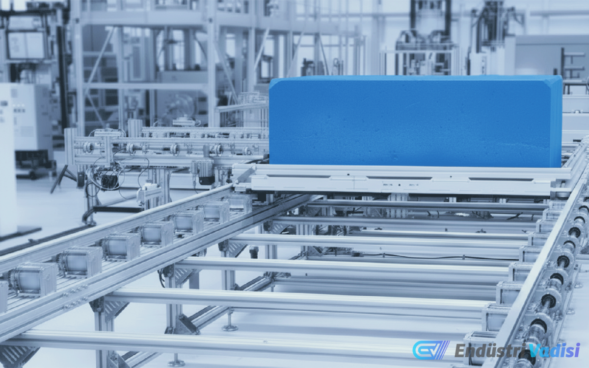

    Bosch Rexroth, 3000 kg’a kadar olan ağır yüklerin taşınmasını sağlayan TS 7plus transfer sistemini tanıttı. Tamamen elektrikli ve özgürce yapılandırılabilen bu sistem, otomotiv, pil ve savunma/uzay endüstrilerinde artan ağır yük taşıma ihtiyaçlarına yanıt veriyor.
    ### TS 7plus Transfer Sistemi Özellikleri
    • 3000 kg’a kadar iş parçası taşıma kapasitesi
    • Modüler, özgürce yapılandırılabilir taşıma bölümleri
    • 350 mm minimum taşıma yüksekliği ile ergonomik avantaj
    • Maksimum palet ölçüleri: 2200 x 3000 mm
    • Katı ve boşluklu konveyör makaraları, önceki modele göre %50 daha büyük
    • Daha az hareketli parça sayesinde yüksek kullanılabilirlik
    • Yenilikçi yatak bloğu tasarımıyla hızlı montaj ve kolay bakım
    ### Yağlamasız King Shaft Tahriki
    • Zincir tahriklerine alternatif, yağlama gerektirmeyen king shaft mekanizması
    • Motor torku, iş parçalarını kirletmeyen eğimli dişlilerle makaralara aktarılır
    • Dişlilerin bakım veya yeniden gerilme ihtiyacı yoktur
    ### Enerji Verimliliği ve Operasyon
    • Durma kapıları ile tanımlı duraklarda bekletme
    • Motorlar ihtiyaç halinde çalışır, enerji tüketimi ve bakım maliyetleri azalır
    • 180 W ve 250 W motor seçenekleri ve üçüncü parti motor destek arayüzü
    ### Hız ve Tasarım
    • Maksimum taşıma hızı: 24 m/dak
    • Motorlar bölümün iç veya dış tarafına monte edilebilir
    • İç motor yerleşimi sayesinden çalışma alanında engel oluşturmaz
    ### Yazılım Desteği
    • MTpro planlama yazılımı ile kolay sistem yapılandırması
    • Yerel kurulum ve web tabanlı sürüm seçenekleri
    • Otomatik CAD modeli ve parça listesi oluşturma
