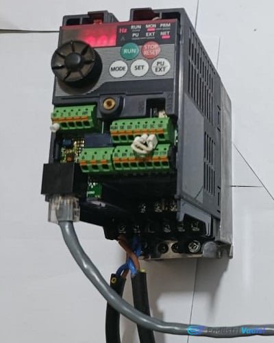

    Sabit hız kontrolü en basit yöntemlerden biridir. Mitsubishi FR-D700 gibi sürücülerde, dijital girişler aracılığıyla çalışma komutu gönderilerek motor önceden ayarlanmış maksimum frekansta çalıştırılır. Ayarlar iç parametrelerle yapılır; maksimum ve temel frekansın yanı sıra ivmelenme ve yavaşlama süreleri belirlenir. Bu yöntem programlama gerektirmez ve sabit bir hız sağlar, ancak esnek değildir.

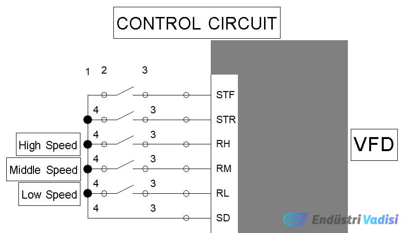

    FR-D700 gibi sürücüler, birden fazla sabit hızı dijital girişler yoluyla kontrol etmeyi destekler. Örneğin, farklı giriş terminalleri etkinleştirildiğinde motor önceden belirlenmiş düşük, orta veya yüksek hızlarda çalışabilir. Bu sayede tek bir sabit hız yerine birden çok hız seçilebilir.

    Birçok VFD, üzerinde bulunan tuş takımı ve potansiyometre sayesinde kullanıcıya yerel kontrol imkanı sunar. Bu yöntem, devreye alma ve arıza giderme gibi işlemler için uygundur ancak otomatik sistemler için çok manuel müdahale gerektirdiğinden ideal değildir.

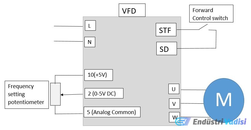

    Potansiyometrenin analog girişe bağlanmasıyla sürücünün hız kontrolü yaygın bir yöntemdir. Genellikle 0-10 V arası gerilim sinyali motorun hızını komuta eder. Bu yöntem düşük maliyetli, sürekli ve yumuşak hız ayarı sağlar ancak hassasiyet potansiyometrenin dönüş açısına bağlıdır ve elektromanyetik parazitlerden etkilenebilir.
