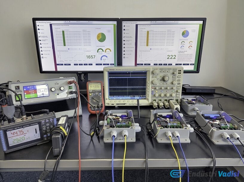

    Yeni sistem, her PV modülüne doğrudan yerleştirilen sensörlerle doğrudan akım, gerilim ve modül sıcaklığı gibi elektriksel ve termal parametreleri ölçer. Güneş ışınımı gibi çevresel veriler ise dış hava istasyonlarından sağlanır. Böylece modüller tek tek izlenerek lokal arızalar ve performans sapmaları net biçimde ortaya konur.
    ### Kablosuz Veri Toplama ve Sistem Mimarisi
    Sensör düğümleri düşük enerji tüketen kablosuz protokollerle mesh ağ üzerinden iletişim kurar. Veriler merkezi geçitlere iletilip kontrol platformunda senkronize edilip işlenir. Bu yapı, binlerce modüllü büyük güneş enerjisi santrallerinde güvenilir ve enerji verimli çalışma sağlar.

    Prototip sensör ve iletişim sistemleri laboratuvar ortamında doğruluk, stabilite ve dayanıklılık açısından test edilmiştir. Türkiye dahil pilot sahalarda saha testleri sürdürülmekte olup bu sayede ölçeklenebilirlik ve yapay zeka performansı gerçek koşullarda optimize edilmektedir.
