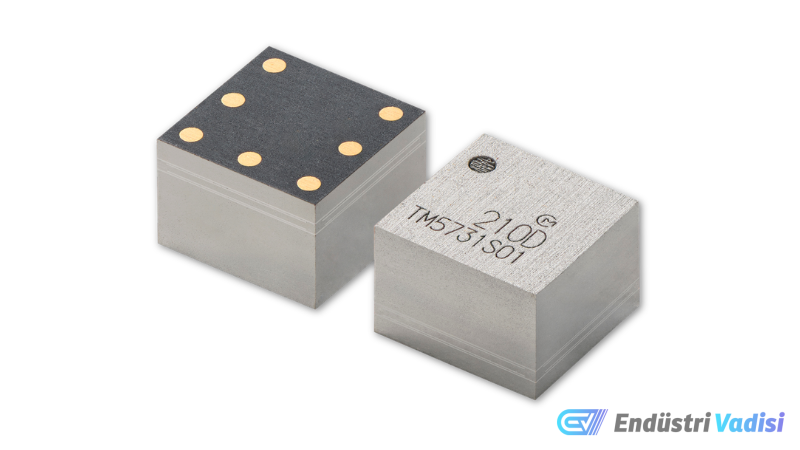

    ### Murata PKGM-210D-R Titreşim Sensörü
    Murata’nın PKGM-210D-R modeli, yüksek frekanslı titreşimleri 20 kHz'e kadar algılayabiliyor. Pompa ve motor gibi döner ekipmanlarda bulunan rulman ve yağlama parçaları zamanla aşınır ve bu da titreşimin artmasına yol açar. Bu sensör, özellikle motor bileşenlerine doğrudan montaj için kompakt tasarlanan bir cihazdır. Piezokeramik teknoloji kullanarak analog çıkış üzerinden titreşim ölçümü sunar.
    Bu sensör makine öğrenimi uygulamalarına veri sağlamak için ideal olup, bakım öncesi arızaların tahminini ve kesintisiz çalışma için önleyici planlamayı mümkün kılar.

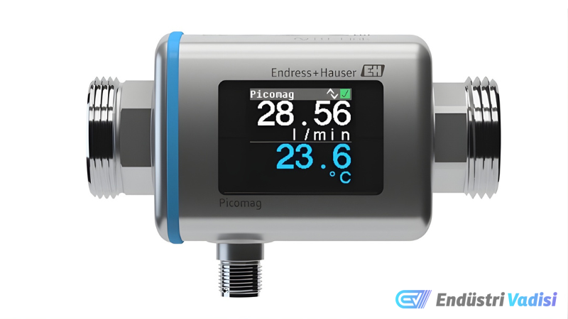

    ### Endress+Hauser Picomag Elektromanyetik Debimetre (OEM Modeli)
    Endress+Hauser, veri merkezleri ve OEM soğutma üniteleri için kablosuz bağlantı özelliği olmayan, özel bir Picomag elektromanyetik debimetre sürümü geliştirdi. Bu model, küçük çaplı borularda iletken sıvının akışını, sıcaklığını ve iletkenliğini tek cihazla ölçer.
    Standart Picomag modeli Bluetooth ile iletişim kurarken, OEM versiyonunda IO-Link ile parametre ayarlama ve gerçek zamanlı ölçüm sağlanır. Analog çıkışlar da kullanılabilir.
    Bu sensörler, yoğun ısı üreten veri merkezlerinde soğutma sistemlerinin verimli yönetimi için kritik bilgiler sunarak donanımın korunmasına yardımcı olur.
