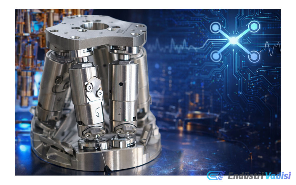

PI'nin geliştirdiği konsept ise kompakt yapıda, 6 serbestlik dereceli paralel kinematik hexapod tasarımına dayanıyor. Cryostat ve seyreltilmiş soğutucular gibi sınırlı alanlarda nanometre hassasiyetinde çok eksenli hareket sağlamak üzere tasarlanan bu sistemler, ışın yönlendirme, mercek bozukluklarının düzeltilmesi, polarizasyon kontrolü, fiber hizalama ve ızgaralar ya da prizma gibi dispersif elemanların hassas konumlandırılması için ideal.
### PI Kryojenik 6 Eksenli Hexapod Özellikleri
- Çalışma sıcaklığı: 4 Kelvin ve altı ultra düşük sıcaklık
- Kapasite: Birkaç yüz gram yük taşıma
- Hareket aralığı: Milimetre ölçeğinde hareket
- Yüksek stabilite ve tekrarlanabilirlik
- Altı derece serbestlik sunan paralel kinematik yapı
- Düşük atalet ve enerji gereksinimi
- Programlanabilir pivot noktası ile hassas dönüş hizalaması
- Optik açıdan engellemesiz açık açıklık
- Piezo tabanlı mimari ile güç kapalıyken kendiliğinden kilitlenme
- Manyetik olmayan malzemeler ve ultra yüksek vakum (UHV) uyumu
