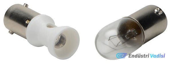

    • Akkor ampuller, ısı ile genişleyip küçülen filamentin yorulması sonucu arıza verir.
    • LED'ler ise yarıiletken malzeme prensiplerine dayanır ve hareketli parça içermez.
    • Gerçek kullanımda sıcaklık değişimleri, malzeme safsızlıkları ve voltaj dalgalanmaları LED ömrünü sınırlar.

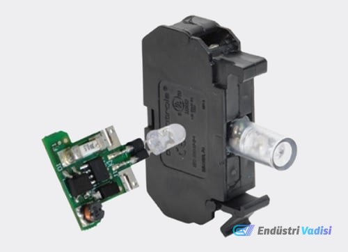

    Ham LED'ler akımla sürülen hassas devrelerdir. Voltaj iki katına çıkarsa diyot hemen bozulur. Bu nedenle çoğu LED, besleme gerilimine uygun devre içi direnç veya entegre devre sürücüsü ile çalışır.
    ### Çok Gerilimli LED Sürücüleri
    Endüstride 20 VDC ile 277 VAC arası geniş voltaj kabul eden sürücüler gereklidir. c3controls gibi üst düzey üreticiler, entegre devre (IC) tabanlı akım regülatörleri kullanır. Bu sürücüler:
    • Girişi elektronik olarak istenen akıma düşürür
    • Çoklu voltaj uyumluluğu sağlar
    • Isı nedeniyle enerji kaybını ve LED ömrüne zarar veren faktörleri azaltır
