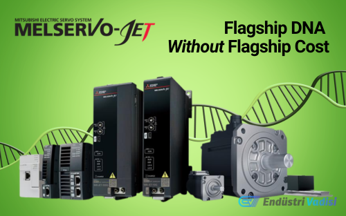

    Mitsubishi Electric’in MR-JET serisi, giriş seviyesi servo sistemlerle yüksek performanslı pahalı sistemler arasında kalan makineler için ideal orta segment çözümler sunuyor. MR-JET, yüksek maliyet ve karmaşadan kaçınırken güvenilir ve güçlü hareket kontrol performansı sağlıyor.
    ### MR-JET Serisi Özellikleri
    • Orta segment servo sürücü ve motor platformu olarak tasarlanmış
    • Giriş seviyesi sistemlerin yetersiz kaldığı ama yüksek segmentin gereksiz olduğu makineler için uygun
    • Basitleştirilmiş kablolama ve geniş uygulama yelpazesi için esnek bağlantı seçenekleri
    • CC-Link IE TSN® ve EtherCAT® desteği ile modern otomasyon sistemlerine kolay entegrasyon
    • Paketleme, dönüştürme, baskı, takımlar, malzeme taşıma ve genel üretimde ideal
    ### Hassasiyet ve Performans
    • Üstün izleme kontrolü ile hızlanma ve yavaşlama esnasında pozisyon sapmalarını önler
    • Beygir iptali özelliği ile hareket yönüne bağlı tepki gecikmelerini azaltır
    • Yol takibi fonksiyonu ile aşırı sapmayı minimize eder, path doğruluğunu artırır
    ### Kompakt ve Temiz Tasarım
    • Güç ve sinyal kablolarını ayıran üst ve alt montajlı kompakt amplifikatör
    • Yan yana montaj imkanıyla pano genişliğini azaltır
    • Kısa motor boyu ve düşük konnektör yüksekliği ile makine yerleşimini optimize eder
    • Tek kabloyla güç, enkoder ve fren bağlantısı sağlar, kurulum kolaylığı ve hata azaltır
    • Bataryasız enkoderler sayesinde uzun vadeli bakım rahatlığı
    ### Esnek Bağlantı Seçenekleri
    • 1 Gbps hızında zaman senkronlu Ethernet hareketi (CC-Link IE TSN®)
    • EtherCAT® desteği ile 125 mikro saniyeye varan iletişim döngüleri
    • 24 bit bataryasız ABS enkoder ve tek kablo tasarımıyla yeni HK serisi kompakt döner motorlar
    • 6.5 m/s hıza kadar lineer motor opsiyonları
    ### Kullanım Kolaylığı ve Hızlı Başlangıç
    • Servo açıldıktan sonra 0.3 saniyede stabil hareket sağlama
    • Manuel ayar gerektirmeyen otomatik kazanç optimizasyonu (One-Touch Tuning)
    • 1 Hz’e kadar titreşim azaltma teknolojisiyle daha düzgün ve verimli hareket
    • Dahili pozisyon tablosu ile PLC ya da GOT kontrolü, ekstra hareket kontrol cihazı ihtiyacını ortadan kaldırır
    Mitsubishi Electric MELSERVO-JET, modern makine tasarımlarında maliyet etkin, kompakt ve yüksek performanslı hareket kontrolü arayanlar için güçlü bir alternatif sunuyor.
