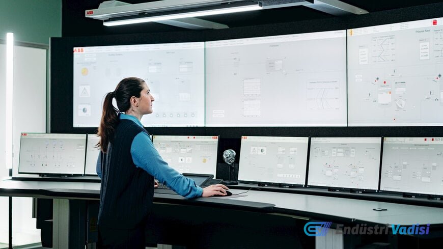

    ## Entegre Endüstriyel Ortamlar için Merkezi Kontrol Sistemleri
    ABB'nin Unification X çözümü, farklı operasyonel sistemleri tek bir arayüzde birleştirerek endüstriyel kontrol odalarında operatör verimliliğini artırmayı hedefliyor.
    Endüstriyel kontrol odalarında genellikle dağınık donanım ve yazılım arayüzlerinin yönetimi kognitif yükü artırır ve yanıt sürelerini uzatır. Unification X, dijital süreç bilgisi zincirine teknik entegrasyon katmanı olarak hizmet ederek enerji üretimi, petrol ve gaz, imalat gibi sektörlerde operatörlerin birçok sistemi tek bir donanım ve yazılım konfigürasyonundan yönetmesini sağlıyor.
    ### Sistem Mimarisi ve Alan Optimizasyonu
    • Unification X'in temel amacı donanım fazlalığını azaltmaktır.
    • Geleneksel sistemlerde operatörler birçok bağımsız iş istasyonu, klavye ve monitör seti kullanır.
    • Bu çözüm, tüm girişleri tek bir merkezi kurulumda, genellikle Extended Operator Workplace (EOW) platformunda toplar.
    • ABB'nin testlerine göre, fiziksel kurulum alanı %35 oranında küçültülür.
    • Tasarım çalışmaları, dijital iş akışlarını operatörün ergonomik ihtiyaçlarıyla uyumlu hale getirerek kritik verilerin görüş alanında kalmasını sağlar.
    ### Operasyonel Esneklik ve Entegrasyon
    • Sistem, acil durum müdahalesi veya vardiya değişimlerinde kritik olan kontrol konfigürasyonları arasında anlık geçiş imkanı sunar.
    • Farklı sistemler, ortak monitör ve insan-makine arayüzlerinde (HMI) birleştirilerek "iş istasyonu değiştirme" özelliği kazandırılır.
    • Operatörler kendi dijital ortamlarını kaybetmeden farklı masalara geçiş yapabilir, böylece gece vardiyasında veya olağan dışı durumlarda koordinasyon artar.
    • Bu mimari, enerji, altyapı yönetimi ve acil durum servisleri gibi diğer sektörlere de uyarlanabilir.
    ### Güvenlik ve Ağ Mimarisi
    • Artan bağlantı riski nedeniyle Unification X izole ve özel bir ağ mimarisi üzerinde çalışır.
    • Operasyonel teknoloji (OT) trafiği genel kurumsal BT trafiğinden ayrılarak siber tehditlere karşı koruma sağlar.
    • Modern endüstriyel dijitalleşme için gereken güvenlik protokolleri performansı ve komut gecikmesini olumsuz etkilemez.
    ABB Enerji Endüstrileri Kontrol Odası Çözümleri Genel Müdürü Sebastian Karlsson, bu çözümün güvenli dijitalleşme ve operatör odaklı tasarım ilkeleriyle uyumlu olduğunu belirtiyor. Ayrıca, sistem ölçeklenebilir mimarisi sayesinde çift iş istasyonu ve çoklu masa konfigürasyonlarına destek vererek tesis ihtiyaçlarına esnek yanıt sunuyor.
