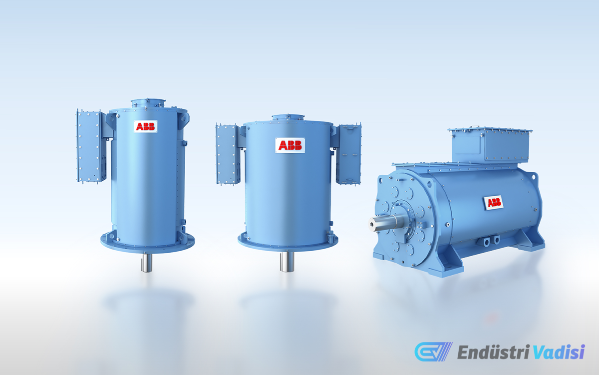

    ABB, su ceketli soğutma sistemine sahip yeni nesil kalıcı mıknatıslı (PM) motor serisini dünya çapında tanıttı. Bu seri, kompakt, yüksek verimli ve düşük gürültülü çözümler arayan farklı sektörlerin artan taleplerini karşılamak üzere geliştirildi. Özellikle denizcilik uygulamalarında, tahrik sistemleri, thrusterlar ve şaft jeneratörleri gibi alanlarda kullanıma uygun olan bu motorlar, ABB frekans dönüştürücü sürücüleriyle uyumlu çalışarak optimize edilmiş sistem konfigürasyonları ve esnek entegrasyon imkanı sağlıyor.
    ### Yeni PM Motor Serisinin Avantajları
    • Maksimum %98 verimlilik sunar
    • Yüksek güç yoğunluğu ile dikkat çeker
    • Düşük enerji tüketimi ve azalan CO2 emisyonu sağlar
    • Su ceketli soğutma ile harici fan veya üst soğutucuya ihtiyaç duymaz
    • Montaj hacminde %60 azalma, dikey yükseklikte %30-40 ve ağırlıkta %5-15 azalma sağlar
    • Çerçeve büyüklükleri 500 ve 710 arasında, 5 MW güce kadar destek verir
    • Korozif ortamlara dayanıklı kapalı rotor tasarımı ve gelişmiş mıknatıs koruması içerir
    ### Uygulama Alanları
    Bu motor serisi, denizcilikte özellikle römorkörler, açık deniz destek gemileri, feribotlar ve hibrit gemiler gibi ileri teknoloji vasıtalarında daha yüksek verimlilik, azaltılmış gürültü ve geliştirilmiş manevra kabiliyeti sunar. Ayrıca endüstriyel değişken hızlı sürücülerde hem dişli hem de direkt tahrik konfigürasyonlarında kullanılabilmektedir.
    ### ABB PM Motor Teknolojisi
    30 yılı aşkın kalıcı mıknatıs teknolojisi deneyimiyle geliştirilmiş olan ABB’nin yeni PM motoru, üstün tork yoğunluğu ve tam çalışma aralığında kayıpların ciddi ölçüde azaltılması sayesinde enerji tasarrufu sağlar. Motorun yenilikçi su ceketli soğutma sistemi, optimizasyonlu mekanik yapı ile birleşerek yüksek termal performans sunar. Bu sayede, motorlar daha kompakt ve hafif tasarlanabilir.
    ABB Motor ve Jeneratör İş Birimi Müdürü Tatu Järvenpää, ‘‘Müşterilerimiz pek çok sektörde karbon emisyonlarını azaltmayı, enerji verimliliğini artırmayı ve sınırlı alanlarda daha fazla güç sağlamayı hedefliyor. Yeni kalıcı mıknatıs motor serimiz, en son mıknatıs teknolojisi, soğutma yenilikleri ve mühendislik gelişmelerini bir araya getirerek ABB’den beklenen güvenilirlik ve uzun ömür performansını sunuyor. ABB sürücülerle uyumlu çalışması sayesinde müşterilerimize eksiksiz bir çözüm sunuyoruz’’ dedi.
    • Azami verimlilik: %98
    • Güç aralığı: 5 MW’a kadar
    • Çerçeve boyutları: 500 ve 710
    • Soğutma sistemi: Su ceketli (water-jacket)
    • Rotor: Tam kapalı tasarım, gelişmiş mıknatıs koruması
    • Ağırlık ve montaj hacminde önemli azalma
