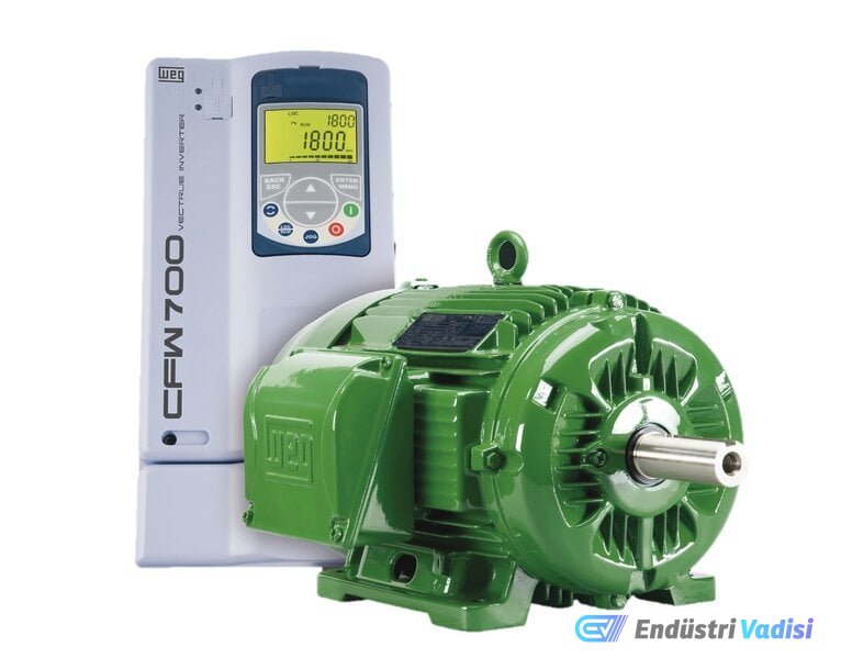

Motor üzerinde yer alan isimlikteki veriler ve modern enerji ölçerler kullanılarak yıllık enerji tüketimi (kWh) hesaplanır. Bu, yıllık çalışma süresi ile motor gücünün çarpılmasıyla bulunur. Toplam enerji tüketimi, verimlilik oranı kullanılarak kayıplar da dahil edilerek hesaplanır ve elektrik tarifesi ile çarpılarak yıllık işletme maliyeti bulunur. Örneğin, sürekli çalışan 45 kW bir motorun, 0,28 €/kWh elektrik tarifesi ile yıllık maliyeti 40.000 €'yu aşabilir.
### Maliyet Optimizasyonu İçin Yük Faktörü ve VSD Kullanımı
