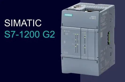

    Siemens, dünya genelinde yaygın olarak kullanılan PLC serisinin yenilenen modeli S7-1200 G2'yi tanıttı. S7-1200, Siemens'in kompakt PLC’leri arasında öne çıkan bir model olup, sinyal kartları ve modüllerle yükseltme imkanı sunmaktadır. Hannover Messe'de sergilenen bu güncelleme, bir dizi yeni özellik ile birlikte geliyor. Deneyimli PLC mühendisleri, güvenilir bir kontrol sistemi teknolojisinin önemini bilir. Bir PLC'yi diğerlerinden ayıran yalnızca donanım değil; aynı zamanda verimli ve pratik bir şekilde programlama ve teşhis yapmaya imkan tanıyan sağlam ve kapsamlı bir yazılımdır.
    S7-1200 G2 Yenilikçi Özellikleri​
    Bu PLC serisi, S7-1200 serisinin bir sonraki evrimi olarak tasarlandı ve on yıldan fazla bir süredir yerleşik olan orijinal modellerin sağladığı tüm avantajları sunuyor. Orijinal serinin amacı hala korunmakta: esneklik, maliyet tasarrufu ve alan optimizasyonu, aynı zamanda güçlü işlemci yeteneklerinin korunması.
    Temel şasi, yerleşik dijital girişler ve çıkışlar ile birlikte kompakt bir form faktörüne sahiptir. Deneyimli kullanıcılar, bazı ana farklılıkları fark edeceklerdir ve bunun yanı sıra "kaputun altında" heyecan verici güncellemeler de bulunmaktadır.
    PLC'nin yüzeyindeki düzen güncellenmiş olup, güç girişi alt kısımda bulunmaktadır ve güncellenmiş iletişim portları üst tarafa taşınmıştır. Geliştirilmiş LED düzeni, I/O noktaları için teşhis bilgilerini sağlayan bir format sunar; ayrıca ek sinyal kartları ve sinyal modülleri aracılığıyla genişleme imkânı vardır. I/O noktalarının bağlantıları, kullanım kolaylığını artırmak için de iyileştirilmiştir.
    Dahili olarak birçok özellik eklenmiş ve geliştirilmiştir. Ön kısımda bulunan kablosuz simgesi, NFC (yakın alan iletişimi) varlığını gösterir. Bu iletişim formatı, RFID ile benzerlik gösterir, ancak ayrıntılı teşhis ve cihaz durumu bilgilerini sağlayan bağlı bir uygulama kullanarak çalışır.
    PLC, ayrıca artırılmış bellek, geliştirilen metin tabanlı teşhis ve birden fazla koordineli eksen için entegre hareket kontrolü ile donatılmıştır. Siemens'in özel IDE'si TIA Portal kullanılarak programlanmaktadır; bu yazılım paketi, PLC, hareket/motor kontrolü ve HMI ortamlarını bir araya getirir.
