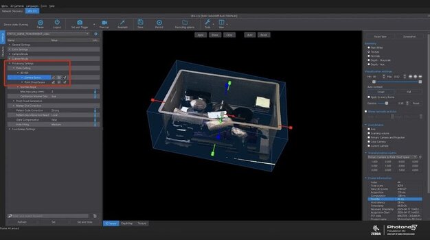

    🔧 Yeni Nesil ROI Ayarı: İnteraktif 3D Sınır Kutusu​
    Geleneksel sensör kurulumlarında, ilgi alanı (Region of Interest - ROI) belirlemek için koordinatların manuel olarak girilmesi gerekiyordu. Bu, zaman alıcı ve hataya açık bir süreçti. PhoXi Control 1.17 ile bu durum tamamen değişiyor! Photoneo, sensörün nokta bulutu (point cloud) görselleştirme arayüzüne entegre edilmiş, tamamen interaktif bir 3D sınır kutusu (bounding box) sunuyor.
    • []Hızlandırılmış Devreye Alma: Kurulum süreleri önemli ölçüde kısalıyor.
      ]Yüksek Hassasiyetli Kırpma: Sahnedeki gereksiz veriler kolayca eleniyor.
      []Azaltılmış İşlem Gecikmesi: Veri işleme süreçleri daha verimli hale geliyor.

    110976-photoneo1.jpg​
    ✨ Dinamik Geometrik Etkileşim ve Yazılım Çeviri Mekanizmaları​
    PhoXi Control 1.17'nin en önemli yeniliği, insan-makine arayüzündeki (HMI) köklü değişimdir. Artık sistem entegratörleri, X, Y ve Z eksenlerindeki minimum ve maksimum eşikleri manuel olarak hesaplayıp girmek yerine, canlı bir nokta bulutu üzerinde doğrudan manipüle edilebilir geometrik tutamaçlar kullanabiliyor.
    Operatörler, kutunun yüzlerini, kenarlarını veya köşelerini sürükleyebilir, uzatabilir ve döndürebilir. Bu gerçek zamanlı uzamsal geri bildirim, geleneksel deneme-yanılma tarama döngülerini ortadan kaldırarak kurulumu çok daha sezgisel hale getiriyor.
