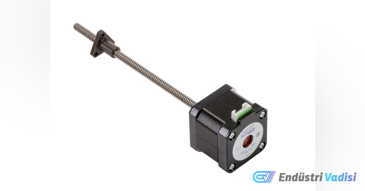

    ⚙️ AutomationDirect Step Motorlu Lineer Aktüatörler: Ekonomik ve Dayanıklı​
    SureStep lineer aktüatörler, NEMA 17 veya NEMA 23 çerçeveli step motorlar olup, rotorun paslanmaz çelik kurşun vida uzantısına sahip. Genellikle sürücüsüz lineer kızaklarla veya lineer şaft/desteklerle birlikte kullanılarak basit ve ekonomik lineer hareket çözümleri sunar.
    • ]Kapasite: 193 lbs'ye kadar itme kuvveti.
      []Hız: 18 in/sn'ye kadar hızlar.
      ]Adım Başına Hareket: 0.25 in/dev, 0.5 in/dev veya 1.0 in/dev seçenekleri.
      []Uzun Ömür: Yüksek dayanıklılık ve uzun kullanım ömrü.
      ]Boyutlar: 6 inç, 9 inç ve 12 inç standart uzunluklar.
      []Tasarım Seçenekleri: Yatak muylusu ve segman oluklu (vida ucunda) veya arka motor şaftı ve enkoder montaj delikli stiller.
      ]Şekil: Dar alanlar için üçgen tasarım, isteğe bağlı yuvarlak tasarım da mevcut.
