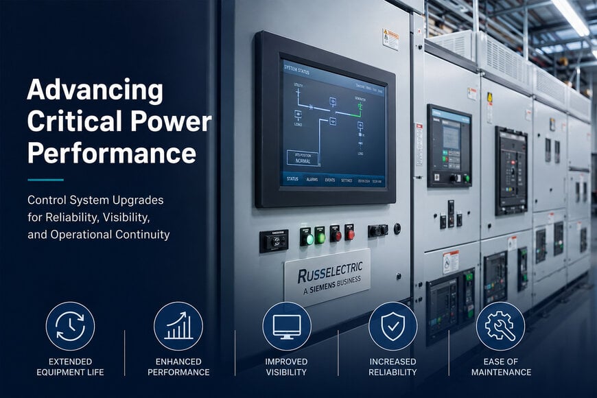

⚙️ Otomatik Transfer Anahtarı (ATS) Kontrol Sistemi Modernizasyonu
Otomatik Transfer Anahtarları (ATS), şebeke ve yedek güç kaynakları arasında yükleri aktararak güç kaynağının sürekliliğini sağlamada kritik bir rol oynar. Russelectric, planlı kapatma dönemlerinde ATS ve bypass-izolasyon anahtarı kurulumları için kontrol sistemi yükseltmeleri sunuyor.
Modernizasyon süreci, eski kontrol, izleme ve iletişim bileşenlerini güncel nesil teknolojilerle değiştiriyor. Bu sayede, eski donanımlara olan bağımlılık azalırken, anahtarlama doğruluğu, operasyonel işlevsellik ve uzun vadeli servis kolaylığı artırılıyor.
📊 Gelişmiş Operatör Arayüzü ve İletişim Fonksiyonları
Yükseltme stratejisinin önemli bir bileşeni, eski operatör arayüzlerinin çağdaş grafiksel izleme platformlarıyla değiştirilmesidir.
Güncellenmiş sistemler, gerçek zamanlı ekipman durumunu, alarm koşullarını ve olay geçmişlerini gösteren dinamik tek hat şemaları sunar. Bu yetenekler, daha hızlı arıza tespiti ve sorun gidermeyi desteklerken, elektrik dağıtım ağı genelinde görünürlüğü artırır.
İsteğe bağlı özellikler arasında, sağlık gibi düzenlenmiş sektörlerde uyumluluk gereksinimlerini desteklemek üzere tasarlanmış uzaktan sistem erişimi ve raporlama fonksiyonları bulunur. Gelişmiş iletişim yetenekleri ayrıca, daha geniş tesis yönetimi ve dijital altyapı platformlarıyla entegrasyonu kolaylaştırır.
