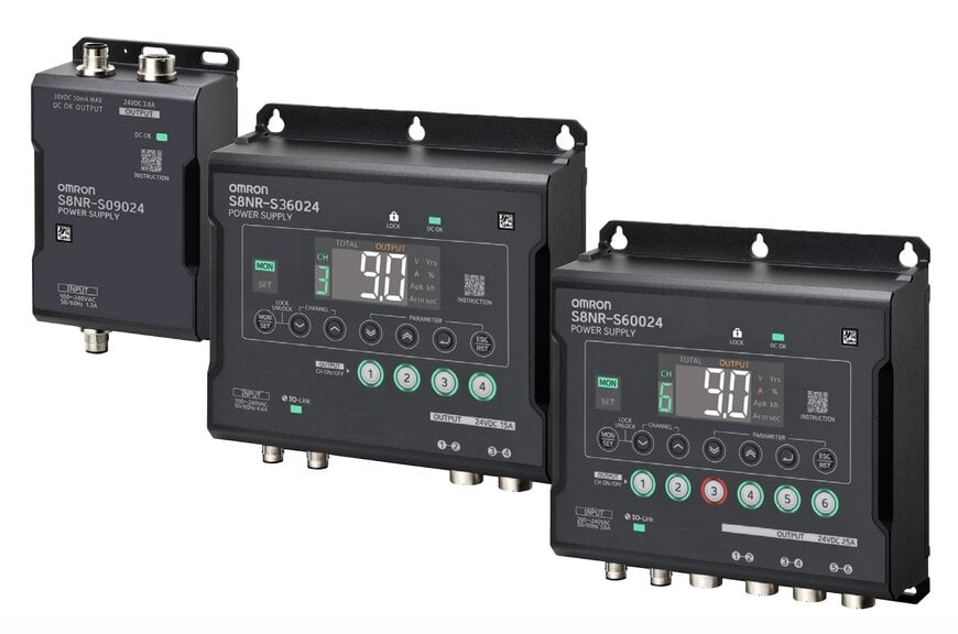

    Endüstriyel otomasyon dünyasında yeni bir soluk: OMRON, zorlu koşullara dayanıklı, makine üstü güç kaynağı S8NR IP67'yi tanıttı. Bu yenilikçi ürün, üretim hatlarında güç dağıtımını kökten değiştirerek verimliliği ve güvenilirliği artırmayı hedefliyor.
    ⚙️ Panodan Sahaya: Merkeziyetsiz Güç Mimarisi​
    Geleneksel kontrol panellerinin dışına çıkarak, güç kaynaklarını doğrudan makineye entegre eden S8NR platformu, üretim süreçlerinde önemli avantajlar sunuyor. Bu "pano dışı" yaklaşım, makine tasarımlarını basitleştiriyor, pano boyutlarını küçültüyor ve modifikasyon iş yükünü azaltıyor. IP67 dereceli muhafazası sayesinde toz, nem ve titreşime karşı tam koruma sağlayarak en zorlu endüstriyel ortamlarda bile kesintisiz çalışma garantisi veriyor.
    🔌 Akıllı Bağlantı ve Entegre Dağıtım​
    Kurulum ve devreye alma süreçlerini hızlandırmak için Smartclick M12 bağlantı noktaları kullanan S8NR, kablolamayı standartlaştırarak manuel bağlantı ihtiyacını minimize ediyor. Entegre güç dağıtım mekanizmaları sayesinde tek bir güç kaynağı ünitesi, birden fazla saha cihazına güç sağlayabiliyor. Bu da kablo karmaşasını ortadan kaldırarak daha düzenli ve verimli bir sistem oluşturulmasına olanak tanıyor.
    💡 Akıllı Koruma ve Teşhis Yetenekleri​
    S8NR, entegre elektronik dal koruması ile her bir çıkış dalı için kesme akım eşiklerini 0.1 A hassasiyetle yapılandırma imkanı sunuyor. Bu akıllı koruma, otomatik başlatma sıralamalarıyla desteklenerek cihazların ilk açılışında elektrik yüklerini yönetiyor. Dahili LED ekran ve IO-Link iletişim protokolleri sayesinde uzaktan parametre takibi ve yapılandırma imkanı sunuluyor. Bu sayede bakım ve mühendislik yükümlülükleri azalırken, personel elektrik panolarını açmadan temel güç durumu değerlendirmeleri yapabiliyor.
    🔬 Teknik Derinlik: Merkeziyetsiz Gücün Avantajları​
    Merkeziyetsiz güç kaynağı topolojileri, endüstriyel otomasyon düzenlerini dönüştürüyor. Geleneksel merkezi dağıtım, uzun, düşük voltajlı kablo hatları gerektirirken, bu durum dirençli voltaj düşüşlerine ve elektromanyetik parazitlere yol açabiliyor. S8NR gibi makineye monte edilen güç kaynakları, alternatif akımı doğrudan makine çerçevesinde 24 VDC'ye dönüştürerek bakır kablo miktarını azaltıyor, ana panolardaki ısı birikimini düşürüyor ve saha cihazı portlarındaki terminal voltaj toleranslarını stabilize ediyor.
    IP67 ve UL Tip 1 koruma dereceleri, çevresel etkenlere karşı üstün bir bariyer sağlıyor. IP67 uyumluluğu, cihazın toza karşı tamamen sızdırmaz olduğunu ve belirli bir derinliğe kadar suya geçici daldırmalarda sıvı girişini engellediğini gösteriyor. Bu sızdırmazlığı korumak için, geleneksel konveksiyon veya havalandırma fanları yerine, özel dış panel güç kaynakları iç ısıyı aktif bileşenlerden uzaklaştırmak için dolgu bileşikleri veya yoğun alüminyum ısı emici plakalar kullanıyor. Elektriksel entegrasyon, dahili O-ring contalarla donatılmış M12 L-kodlu veya A-kodlu dairesel konektör arayüzleri kullanarak su geçirmez kilitli bağlantılar sağlıyor ve saha veri yolu ana merkezleri üzerinden dijital IO-Link noktadan noktaya iletişim kanallarını destekliyor.
