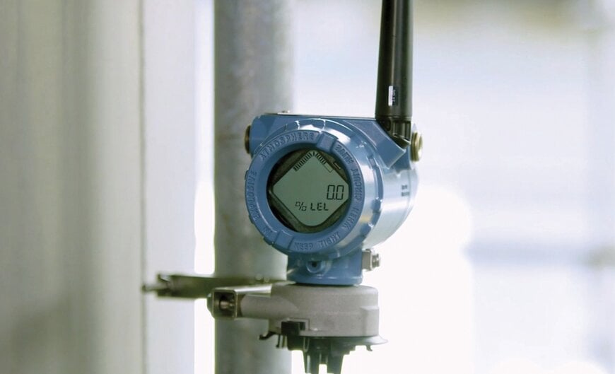

    Endüstriyel tesislerde güvenlik, her zaman en öncelikli konulardan biridir. Özellikle kimyasal işleme, petrol ve gaz ile üretim sektörlerinde, yanıcı gaz sızıntıları ciddi tehlikeler yaratabilir. Peki, bu riskleri uzaktan ve maliyet etkin bir şekilde nasıl yönetebiliriz? Emerson, bu soruya Rosemount 928 Kablosuz Gaz Monitörü'nün yeni güncellemesiyle yanıt veriyor.
    💡 Uzak Noktalarda Yanıcı Gaz Tespiti Artık Daha Kolay!​
    Emerson, mevcut WirelessHART ağları üzerinden uzaktan tehlike algılama yeteneklerini genişleterek, yanıcı gaz tespiti özelliğini Rosemount 928 Kablosuz Gaz Monitörü'ne entegre etti. Bu yenilik, tesislerdeki atmosferik riskleri, yeni güç kabloları veya sinyal iletkenleri döşemeye gerek kalmadan izleme imkanı sunuyor.
    📊 Tehlikeli Bölgelerde Anlık Veri Akışı​
    Güncellenen cihaz, yanıcı gaz konsantrasyonlarını %0'dan %100'e kadar (Alt Patlama Limiti - LEL) ölçebiliyor. Bu veriler, WirelessHART protokolü üzerinden iletilerek, tesis operatörlerine lojistik olarak kablolamanın pratik olmadığı uzak noktalardaki atmosferik riskler hakkında gerçek zamanlı görünürlük sağlıyor. Mevcut kablosuz sensör ağlarından faydalanarak, tesisler geleneksel kablolu altyapının yüksek sermaye harcamalarından kaçınarak, erken aşamadaki gaz sızıntılarını tespit etmek için bu monitörleri konuşlandırabilirler.
    ⚙️ Yenilikçi Sensör Teknolojisi ile Daha Az Bakım​
    Geleneksel yanıcı gaz dedektörleri genellikle, hedef gazlara tekrar tekrar maruz kaldığında kimyasal olarak bozulan tüketilebilir elemanlara sahip katalitik boncuk sensörlerine dayanır. Emerson'ın modülü ise bu tüketilebilir bileşenlerden kaçınarak, gaz maruziyetiyle bozulmayan alternatif bir algılama teknolojisi kullanıyor. Bu mühendislik mekanizması, operasyonel servis aralıklarını doğrudan uzatır ve sahada bakım ekipleri tarafından gereken manuel kalibrasyon sıklığını azaltır.
    🚀 Mevcut Altyapıya Kolay Entegrasyon​
    Emerson'ın küresel alev ve gaz ürün müdürü Dave Ruhland, tesislerin mevcut WirelessHART platformlarında yanıcı tehlikeleri de kapsayacak şekilde kablosuz gaz algılama stratejilerini genişletebileceğini belirtiyor. Bu durum, kurulumu basitleştiriyor ve erişilemeyen alanlarda güvenilir izlemeyi destekliyor. Mimari, güvenli WirelessHART iletişimine dayandığı için, donanım özerk bir şekilde çalışarak, daha geniş bir endüstriyel güvenlik ekosistemi içinde ayrı bir izleme düğümü görevi görüyor.
    🔬 NDIR Sensörlerin Avantajları​
    Endüstriyel yanıcı gaz tespiti genellikle pellistor (katalitik boncuk) veya Non-Dispersive Infrared (NDIR) sensörlere dayanır. Katalitik boncuk sensörleri çalışmak için oksijene ihtiyaç duyar ve silikonlar, kurşun veya kükürt bileşikleri tarafından zehirlenmeye karşı hassastır, bu da hassasiyetlerini kalıcı olarak azaltır. Buna karşılık, güncellenen Emerson ünitesinin "tüketilemeyen" tanımına uygun olan NDIR sensörler, kızılötesi ışığın belirli dalga boylarındaki emilimini analiz ederek gaz konsantrasyonlarını ölçer.
    Katalitik boncuk alternatifleriyle karşılaştırıldığında, NDIR sensörler biraz daha fazla temel güç tüketir ancak pellistor sensörlerinin tipik iki ila üç yıllık ömrüne kıyasla beş ila on yıllık uzatılmış bir ömür sunar. Ayrıca, NDIR teknolojisi, herhangi bir optik arızanın anında bir sensör hatası olarak kaydedilmesi nedeniyle "güvenli arıza" operasyonel modu sağlar. Zehirlenmiş bir katalitik boncuk ise bir sızıntı olayında yanıcı gazlara sessizce tepki veremeyebilir.
    Emerson'ın bu yeniliği, endüstriyel tesislerde yanıcı gaz risklerini yönetme şeklimizi dönüştürüyor. Daha az bakım, daha uzun ömür ve mevcut altyapıya kolay entegrasyon sayesinde, işletmeler hem güvenliği artırıyor hem de operasyonel maliyetleri düşürüyor. Geleceğin güvenli endüstriyel ortamları için kablosuz izleme teknolojileri vazgeçilmez bir rol oynayacak gibi görünüyor.
