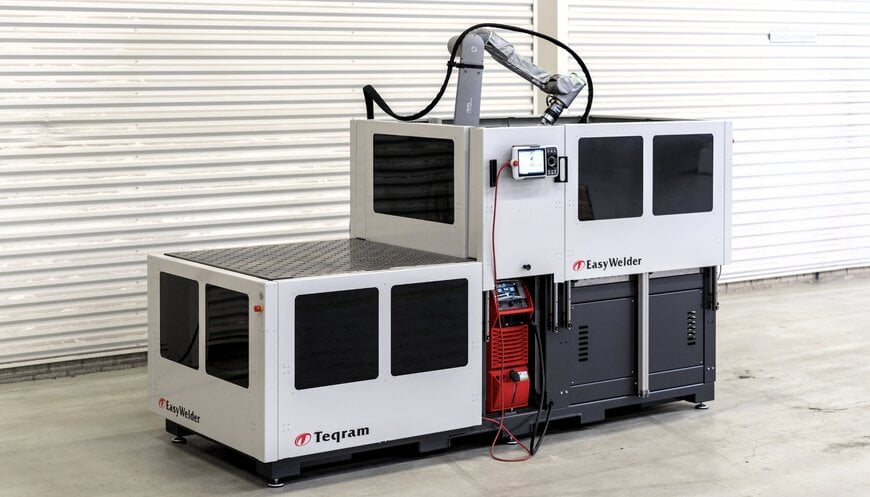

    Metal işleme sektöründe esneklikten ödün vermeden kaynak kapasitesini artırmak isteyen firmalar için müjdeli bir haber var! Teqram, yeni kaynak kobotu hücresi EasyWelder'ı tanıttı. Bu yenilikçi çözüm, üretim süreçlerinizdeki duruş sürelerini minimuma indirerek verimliliği zirveye taşıyor.
    ⚙️ Otomasyon ve Operasyonel Çözümler​
    EasyWelder, özellikle yüksek çeşitlilikte üretim yapan ve kalifiye iş gücü sıkıntısı çeken firmalar için tasarlandı. Modüler yapısı sayesinde operasyonel esnekliği korurken kaynak çıktısını önemli ölçüde artırıyor. Çift istasyonlu konfigürasyonu ve sezgisel kullanıcı arayüzü, değişken ürün serilerini kolayca yönetmenizi ve değişim sürelerini en aza indirmenizi sağlıyor.
    🔄 Çift İstasyonlu Mimari: Kesintisiz Akış​
    Geleneksel otomatik kaynak sistemleri, ürün değişimleri ve manuel yükleme sırasında önemli zaman kayıplarına neden olur. EasyWelder, iki ayrı kaynak masası içeren çift istasyonlu tasarımıyla bu sorunu ortadan kaldırıyor. Robot bir tarafta kaynak yaparken, operatör diğer tarafta güvenle hammadde yükleyebilir veya bitmiş parçayı boşaltabilir.

    Çalışma alanı, ultraviyole (UV) filtreli pencerelere sahip otomatik hareketli bir koruyucu ile donatılmıştır. Bu sayede, robot maksimum hızda çalışırken bile yakındaki işçiler korunur ve kaynak bölgesine net bir görüş sağlanır. 1200 x 1200 mm boyutlarındaki her iki kaynak masasına üç taraftan tam erişim, parça bağlamayı kolaylaştırır. Büyük parçalar için, iki istasyon arasındaki bölme geri çekilerek 2900 x 1200 mm'lik tek bir üretim alanına dönüştürülebilir.

    Donanım, bir ABB GoFa kobot kolu ve Fronius kaynak güç kaynaklarının birleşiminden oluşur. Kobot kolu, 0.03 mm'lik yol hassasiyeti ve döngü sürelerini hızlandırmak için pozisyonlar arasında saniyede 2.2 metreye kadar maksimum takım hareket hızıyla çalışır. Entegre güç kaynağı, alüminyum, paslanmaz çelik ve ince ölçülü alaşımları işlerken sıçramayı ve termal deformasyonu kontrol etmek için ark stabilitesi sağlar.
    📏 Kompakt Tasarım ve Tak-Çalıştır Entegrasyon​
    3100 x 1600 mm'lik toplam ayak iziyle, kompakt konfigürasyon minimum fabrika alanı gerektirir ve beton zemine mekanik ankraj ihtiyacı duymaz. Bağımsız hücre, değişen üretim taleplerine uyum sağlamak için standart bir forklift kullanılarak tesis içinde kaldırılabilir ve yeniden konumlandırılabilir. Devreye alma, sadece yapısal konumlandırma ve atölye elektrik gücüne, basınçlı hava hatlarına ve koruyucu gaz tedarikine bağlantı gerektiren tak-çalıştır kurulumuna dayanır.
