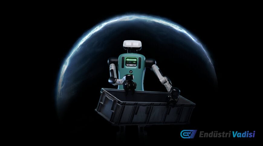

İnsansı robotik geliştiricisi Agility, Digit robotunun tescilli insan algılama sistemine IGX Thor işlem modülünü ve Halos Core yazılımını entegre ediyor. Bu entegrasyon, Amazon, GXO, Schaeffler ve Toyota Motor Manufacturing Canada gibi müşteriler için üretim ve depo lojistiğinde güvenli çalışmayı destekliyor. Agility CEO'su Peggy Johnson, Halos sisteminin tüm yığında güvenliği doğrulayarak insansı robotların endüstriyel iş akışlarına dahil edilmesi için bir gereklilik oluşturduğunu vurguluyor.
