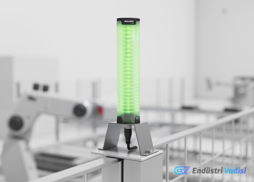

    🚀 Balluff, Endüstriyel Otomasyonda Çığır Açıyor!​
    Balluff, otomasyon portföyüne yepyeni bir soluk getiren SmartLight Black Line sinyal kulelerini tanıttı. Bu inovatif ürün, yüksek görünürlüklü süreç sinyalizasyonu ve entegre doğrudan kontrol sağlayan "Ultimate" modu ile dikkat çekiyor.
    👁️‍🗨️ Uzun Mesafelerde Bile Net Görünürlük​
    SmartLight Black Line serisi, karmaşık üretim ortamlarında bile net durum iletişimi sunmak üzere tasarlandı. Bu sayede operatörler, değişen ışık koşullarında ve uzak mesafelerden bile sistem durumunu kolayca takip edebilir, ekipman çalışma süresini optimize edebilirler.
    ⚙️ Süreç Optimizasyonu ve Gelişmiş Kontrol Modları​
    Endüstriyel otomasyon sistemleri, gecikmeleri önlemek ve iş güvenliğini sağlamak için hızlı görsel geri bildirimlere ihtiyaç duyar. SmartLight Black Line, bu gereksinimleri karşılamak için fiziksel görünürlük iyileştirmelerini gelişmiş elektronik kontrol mimarileriyle birleştiriyor:
    • []Yüksek Kontrastlı Görünürlük: Yüksek ortam ışığına sahip fabrika ortamlarında veya geniş üretim alanlarında bile renk segmentleri net bir şekilde ayırt edilebilir.
      ]Entegre Flaşör Fonksiyonu: Yüksek sesli veya görsel olarak yoğun ortamlarda operatörleri uyarmak için yüksek yoğunluklu görsel darbeler yayan özel bir flaşör modülü içerir.
    • Doğrudan Süreç Kontrolü (Ultimate Modu): Bu mod, aktif süreç veri akışları aracılığıyla bireysel sinyal segmentlerinin doğrudan, gerçek zamanlı kontrolünü sağlar. Bu sayede geleneksel kurulumlarda gereken parametreleme adımları azalır ve gösterge davranışı doğrudan makine telemetrisiyle ilişkilendirilir.
    🎯 Hedef Uygulamalar ve Sistem Entegrasyonu​
    SmartLight Black Line, hızlı operasyonel geri bildirim döngüleri gerektiren tüm otomatikleştirilmiş ortamlar için idealdir. Özellikle yüksek verimli montaj hatları, çok durumlu makine kurulumları, güvenlik açısından kritik üretim bölgeleri ve büyük ölçekli tesis düzenleri için uygundur. Sistem entegratörleri ve tesis yöneticileri için, gerçek zamanlı süreç görünürlüğü ve derin kontrol döngüsü entegrasyonu sağlayarak genel ekipman etkinliğini artırmayı hedefler.
    💡 Teknik Detaylar: IO-Link ve Ultimate Modu​
    Geleneksel sinyal kuleleri, her renk katmanı için ayrı fiziksel hatlar gerektiren ve gösterge esnekliğini sınırlayan tek kademeli akkor veya LED ışıklara dayanır. SmartLight platformu ise bu analog yapıyı, açık standart IO-Link iletişim arayüzü aracılığıyla yönetilen yazılımla yapılandırılabilir çok segmentli bir LED dizisiyle değiştiriyor.
    Ultimate modu, sistemin karmaşık döngüsel olmayan parametre bloklarına ihtiyaç duymadan doğrudan ana Programlanabilir Mantık Denetleyicisi'nden (PLC) gelen süreç veri kelimelerini işlemesini sağlar. Dahili kontrolör, ham baytları dinamik renk değişimi, seviye göstergesi doldurma veya yerelleştirilmiş segmentasyon sınırları gibi anında fiziksel değişkenlere dönüştürür.
    Bu sayede, Ultimate modu, standart çalışma modlarının tipik yazılım yapılandırma gecikmelerini ortadan kaldırarak, sinyal kulesinin canlı bir analog seviye göstergesi gibi çalışmasını sağlar. Fabrika zemininde sıvı tank seviyeleri, dahili basınç parametreleri veya hassas sıcaklık gradyanları doğrudan görüntülenebilir.
