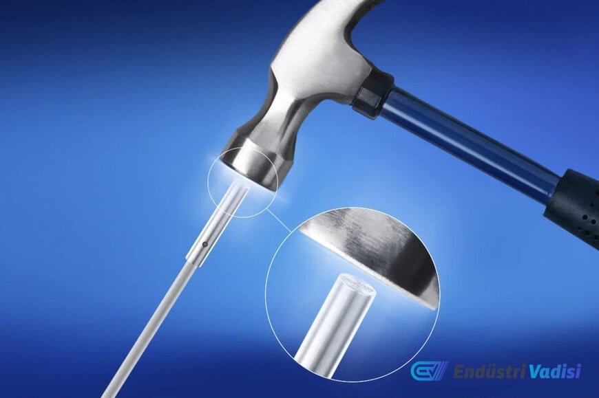

    🛠️ Zorlu Koşullara Meydan Okuyan Endüktif Sensörler​
    Contrinex, endüstriyel otomasyon portföyünü, zorlu üretim ortamları için tasarlanmış "Full Inox" ailesi aşırı endüktif sensörlerle genişletti. Bu sensörler, tek parça paslanmaz çelik gövde sayesinde işleme, otomotiv montajı ve kimyasal işleme gibi ağır hizmet uygulamalarında tutarlı hedef algılama sağlıyor.
    💪 Tek Parça Paslanmaz Çelik Yapı ve Çevresel Sızdırmazlık​
    Sensörlerin yapısal bütünlüğü, V2A/AISI 303 kalitesinde tek parça paslanmaz çelik gövdeden geliyor. Bu tasarım, aşındırıcı kimyasallara ve endüstriyel yağlara doğrudan direnç gösterirken, 100 bara kadar mekanik basınç altında çalışma bütünlüğünü koruyor. Ayrıca, kablo girişi nem girişini önlemek için hermetik olarak kapatılmış. Bu fiziksel özellikler, sensörlerin IP68 ve IP69K koruma derecelerine ulaşmasını sağlayarak, zorlu endüstriyel sektörlerde tipik olan sürekli toz maruziyetine, suya batırmaya ve yüksek basınçlı yıkama prosedürlerine dayanma yeteneklerini belgeliyor. Bu sağlam yapı, donanım bozulmasını en aza indirerek, sensör arızasıyla ilişkili bakım gereksinimlerini ve operasyonel duruş sürelerini doğrudan azaltıyor.
