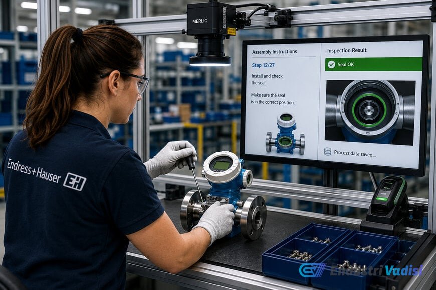

    MVTec MERLIC, Endress+Hauser'ın web tabanlı MES'ine sorunsuz bir şekilde entegre edildi. Montaj öncesinde, sistem doğru işlem adımını, uygun iş istasyonunu ve yetkili çalışanı doğruluyor. Ardından, metin ve görsellerle zenginleştirilmiş montaj talimatları ekranda beliriyor. MERLIC, arka planda çalışarak montaj sırasında çekilen görüntüleri analiz ediyor ve kritik işlemlerin doğru yapıldığını teyit ediyor. Tüm denetim sonuçları, süreç bilgileri ve görüntü verileri MES tarafından kaydediliyor.

    Yüksekliği ayarlanabilir bir montaj masasının üzerine monte edilmiş kamera, iş parçası üzerinde yapılan işlemleri gözlemliyor. Barkod okuyucular sayesinde her bileşenin özel montaj sırası ve gereksinimleri belirleniyor. MERLIC, contaların doğru takılıp takılmadığı gibi kritik adımları kontrol ederek ek kalite güvencesi sağlıyor. Endüstriyel bir bilgisayar, değişken odaklı sıvı lensli bir kamera ve lazer mesafe sensörü bu sistemin temel bileşenlerini oluşturuyor.
