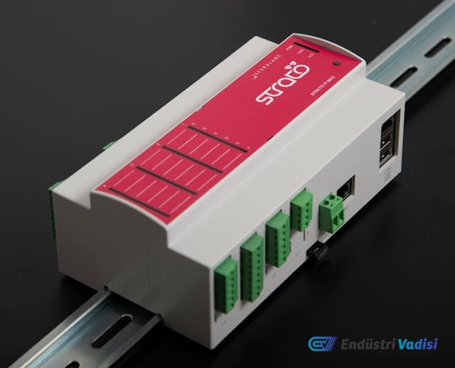

    Strato Pi Max, Raspberry Pi Compute Module tabanlı modüler bir endüstriyel platformdur. Çift SD kart yapılandırması, iki bağımsız SD kart üzerinde iki tam sistemin bulunmasına olanak tanır. Strato Pi Max mikrodenetleyicisi depolama yönlendirmesini kontrol eder ve aralarında geçiş yapabilir. Bu, A/B konseptinin tek bir depolama cihazındaki iki bölümle sınırlı olmadığı anlamına gelir. Her taraf ayrı fiziksel ortamlarda bulunabilir, böylece bir cihaz arızalansa bile bir kurtarma sistemi kullanılabilir durumda kalır.
    🛠️ Sorun İçin Tasarlanmış Bir Donanım/Yazılım Yığını​
    Sfera Labs ve Silitics, Strato Pi Max'in bağımsız depolama ve donanım denetimi sağlayan donanım temelini ve Rugix'in tekrarlanabilir Linux görüntüleri, güncellemeler, geri alma ve kontrollü sistem durumu için yazılım katmanını bir araya getirerek özellikle etkili bir donanım ve yazılım yığını oluşturdu.
    Rugix, sistem görüntüleri ve güncelleme paketleri oluşturan RugixBakery'den ve hedef cihazda çalışan ve güncellemeleri, A/B yuvalarını ve geri almayı yöneten RugixCtrl'den oluşur.

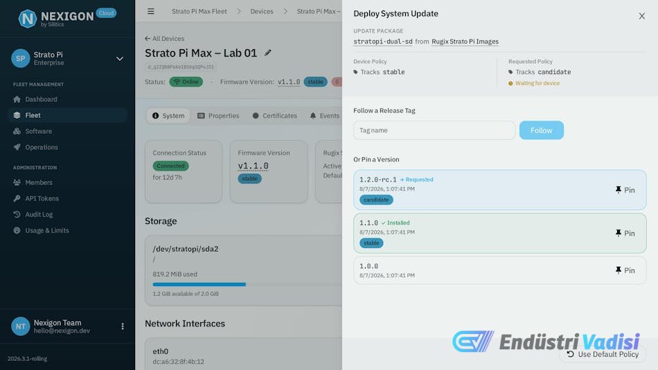

    🚀 İlk Güncellemeyi Gönderme​
    Bir güncellemeyi göstermek için, LED aralığı 500ms'den 100ms'ye değiştirilir ve görüntü yeniden oluşturulur. Ortaya çıkan .rugixb paketi cihaza aktarılır ve RugixCtrl kullanılarak kurulur. İmza doğrulamasını atlamak bu gösterim için kabul edilebilir olsa da, üretim sistemleri kurulum için her zaman kriptografik olarak imzalanmış güncelleme paketleri kullanmalıdır. Kurulduktan sonra, cihaz güncellenmiş sisteme yeniden başlar ve LED'in yanıp sönme hızı gözle görülür şekilde değişir.
