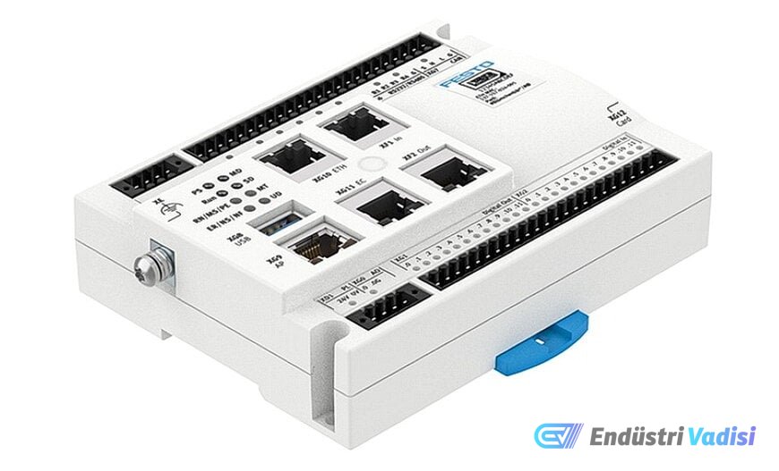

    🔬 Laboratuvar Otomasyonunda Yeni Bir Dönem: Festo CECC-AX​
    Laboratuvarlarda, özellikle yaşam bilimleri ve teşhis enstrümantasyonunda, mühendisler sürekli olarak hassas sıvı dozajını yüksek seviyeli veri işleme ve komut dosyası yürütme ile birleştirme zorluğuyla karşılaşıyorlar. Festo, bu entegrasyon sorununa yenilikçi bir çözüm sunuyor: CECC-AX. Bu kompakt kontrolör, hem geleneksel programlanabilir mantık denetleyici (PLC) rutinlerini hem de yorumlanmış Python komut dosyalarını doğrudan gömülü donanım üzerinde çalıştırabilen çift programlama yeteneğine sahip.
    ✨ Neden CECC-AX?​
    • Kompakt Tasarım: Tezgah üstü cihazlarda yerden tasarruf sağlar.
    • Çift Mimari: Hem deterministik makine kontrolünü hem de esnek Python betiklerini tek bir cihazda birleştirir.
    • Modüler ve Verimli: Otomatik sıvı işleme, in vitro teşhis ve ön analitik numune hazırlama gibi alanlarda modüler ve yerden tasarruf sağlayan çözümler sunar.
    • Entegre İletişim: Dijital ve analog giriş/çıkışlar, seri arayüzler, Ethernet ve EtherCAT gibi çeşitli iletişim seçenekleri sunar.
    🚀 CECC-AX'in Gücü​
    Analitik tezgah üstü enstrümanlardaki temel mühendislik zorluğu, iş akışı çeşitliliğinden kaynaklanır. Mikro-dozaj valf sıralaması ve koordinat konumlandırma gibi deterministik işlemler, öngörülebilir döngü süreleri gerektirirken, dinamik test reçeteleri ve deneysel veri kaydı gibi görevler Python'ın esnekliğinden faydalanır. CECC-AX, bu ikiliği, fieldbus iletişimi ve deterministik G/Ç görevlerinin yüksek seviyeli betik çalışma zamanı ortamlarıyla birlikte çalışabildiği bir mimariyle ele alır.
    Ayrıca, Avrupa Birliği Siber Dayanıklılık Yasası ile uyumlu güvenlik tasarım prensipleri, donanım ve yazılım tabanına entegre edilmiştir. Bu, güvenli önyükleme mekanizmaları, iletişim bütünlüğü ve güvenlik açığı azaltma konularına odaklanarak cihazın operasyonel ömrü boyunca güvenliği sağlar.
    🧪 Uygulama Alanları​
    Festo, Compamed fuarında, CECC-AX'in basınç kontrollü bir sıvı dağıtım iş istasyonunu nasıl çalıştırdığını gösterdi. Bu sistem, analitik testlerde hızlı basınç düzenlemesi ve mikro-valf aktivasyonu ile hassas sıvı dağıtımını mümkün kılar. CECC-AX, basınç düzenleme döngüsünü ve valf aktivasyonunu gerçek zamanlı kontrolle yürütürken, Python betikleri dağıtım profillerini işler, sıvı viskozite tablolarına göre dozaj parametrelerini ayarlar ve kullanıcı arayüzleriyle iletişim kurar.
    Bu yapılandırma, CECC-AX'in üç ana operasyonel alandaki uygunluğunu göstermektedir:
    • Otomatik Sarf Malzemesi ve Numune İşleme: Mikroplakaları hareket ettirme, numune şişelerini sıralama ve tek kullanımlık malzemeleri entegre elektrikli ve pnömatik aktüatörler aracılığıyla manipüle etme.
    • Ön Analitik Numune Hazırlama: Reaktifleri ölçme, numuneleri pipetleme ve dinamik parametre değişikliklerinin sıkça meydana geldiği karıştırma istasyonlarını yönetme.
    • Kompakt Tezgah Üstü Enstrümanlar: Alan kısıtlamalı analitik iş istasyonlarında ve temiz oda laboratuvar ortamlarında harici IPC kontrol kabinlerini ortadan kaldırma.
    Hareket kontrolünü, mikroakışkan valf operasyonunu ve yüksek seviyeli iletişim görevlerini tek bir platformda birleştirerek, CECC-AX kablolama yükünü azaltır, arıza noktalarını en aza indirir ve teşhis ekipmanı üreticileri için doğrulama prosedürlerini basitleştirir.
