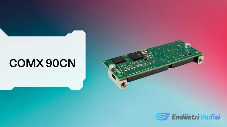

    ✨ Hilscher, Endüstriyel Cihazlarda Devrim Yaratıyor!​
    Hilscher, kompakt endüstriyel cihazlar için tasarladığı yeni gömülü iletişim modülü comX 90CN'i tanıttı. Bu yenilikçi modül, üreticilere (OEM'ler) ağ arayüzü yerleşiminde esneklik ve çoklu protokol desteği sunuyor.
    ⚙️ Bağlantısız Tasarımın Avantajları​
    Geleneksel modüllerin aksine, comX 90CN üzerinde sabit ağ portları bulunmuyor. Bu sayede OEM'ler, fiziksel konektörleri doğrudan kendi cihazlarının ana kartlarına yönlendirebiliyor ve konumlandırabiliyor. Bu mimari, özellikle robotik uç efektörler, sürücüler ve özel otomasyon donanımları gibi alan kısıtlaması olan cihazlarda mekanik tasarımı ve entegrasyonu önemli ölçüde kolaylaştırıyor.
    🌐 Çoklu Protokol Desteği ve Kompakt Yapı​
    Hilscher'in netX 90 yonga üzerinde sistem (SoC) iletişim denetleyicisi etrafında geliştirilen comX 90CN, 30 × 70 mm'lik kompakt bir form faktörüne sahip. Modül, PROFINET, EtherCAT, EtherNet/IP, Modbus/TCP, CC-Link IE Field Basic, POWERLINK ve Sercos gibi birçok Gerçek Zamanlı Ethernet protokolünü destekliyor. Ayrıca, OPC UA ve MQTT gibi Endüstriyel Nesnelerin İnterneti (IIoT) protokollerini de aynı anda destekleyerek, gerçek zamanlı kontrolü etkilemeden durum izleme ve tahmine dayalı bakım için sorunsuz veri akışı sağlıyor.
    🔒 Donanımsal Güvenlik Özellikleri​
    Endüstriyel ağlarda artan siber güvenlik endişeleri göz önüne alındığında, comX 90CN, netX 90 işlemcisinin yerel güvenlik mimarisinden faydalanıyor. Modül, donanım destekli kriptografik motorlar, Güvenli Önyükleme doğrulaması, kullanıcı erişim kontrolü ve sağlam sertifika ve anahtar yönetimi gibi özellikler içeriyor. Bu entegre donanım fonksiyonları, bağlı saha enstrümanlarının gelişen siber güvenlik standartlarını karşılamasını sağlıyor.
    💡 Gömülü Tasarımda Fiziksel Katman Konektörlerini Ayırma​
    Kompakt endüstriyel enstrümantasyonda, fiziksel RJ45 veya M12 konektörleri, dahili muhafaza paketlemesi, termal dağıtım ve giriş koruma (IP derecesi) tasarımı için birincil darboğazı temsil eder. Geleneksel tak-çalıştır iletişim modülleri, bu konektörlerin fiziksel yönünü ve form faktörünü sabitler, bu da mekanik mühendisleri tüm cihaz muhafazasını üçüncü taraf kartına uyarlamaya zorlar. Konektörleri atlayarak ve fiziksel katman (PHY) sinyallerini yüksek yoğunluklu ana kart başlıkları aracılığıyla açığa çıkararak, comX 90CN iletişim denetleyici mantığını mekanik sonlandırmadan ayırır. Bu, OEM'lerin dik açılı, ince veya yüksek dayanıklılığa sahip sızdırmaz konektörleri ana kartın herhangi bir yerine konumlandırmasına, yüksek hızlı sinyal yönlendirmeyi optimize etmesine ve çoklu protokol esnekliğinden ödün vermeden katı IP67/IP69K sızdırmazlık zarflarını korumasına olanak tanır.
