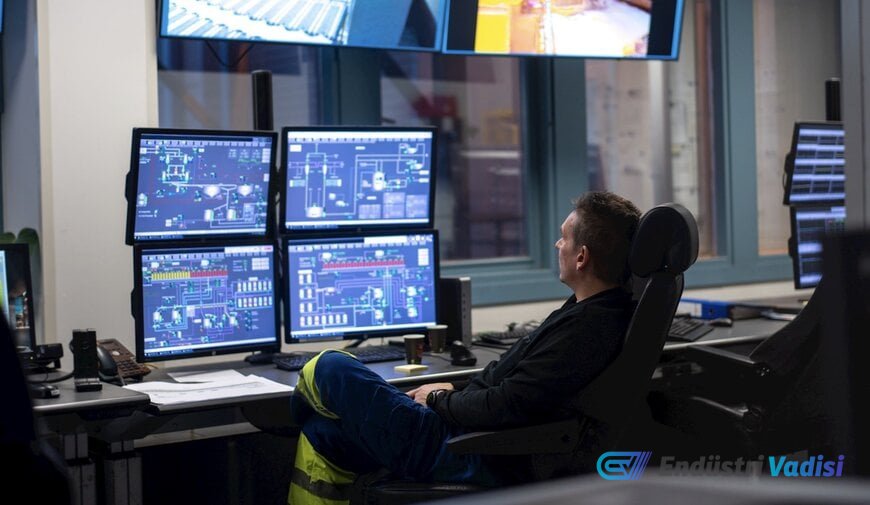

    Kokkola tesisi, hem eski hem de yüksek hızlı saha cihazlarını denetlemek için ABB Ability Field Information Manager'ın pilot uygulamasını içeriyor. System 800xA mimarisine ve Ethernet-APL ağına doğrudan entegre olan bu yönetici, farklı iletişim protokolleri arasında yapılandırma, izleme ve parametreleştirme iş akışlarını birleştiriyor.
    Bu birleşik görünüm, gerçek zamanlı proses verilerini ve ayrıntılı teşhisleri doğrudan saha cihazlarından ana kontrol odasına aktarıyor. Bakım ekipleri, cihaz bozulması, sensör kayması ve valf aşınmasının erken belirtilerini uzaktan tespit edebiliyor. Bu sayede, tesis, zorlu üretim ortamlarında manuel teknisyen kontrollerini azaltıyor ve merkezi uzaktan operasyonlar için zemin hazırlıyor.
