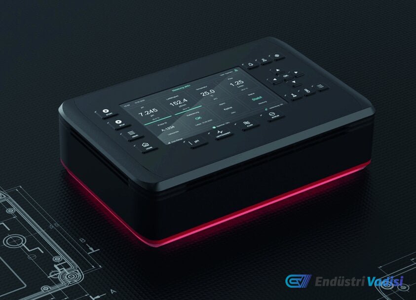

    🌟 BOPLA, BoNext Serisi ile Tanıtıldı!​
    BOPLA, modern endüstriyel tasarımı yüksek teknik esneklikle birleştiren yeni nesil modüler elektronik muhafaza serisi BoNext'i piyasaya sürdü. 300'den fazla hemen temin edilebilir varyantıyla, IoT cihazları, dokunmatik ekranlar ve endüstriyel kontrol teknolojisi geliştiricilerine hitap ediyor.
    🛡️ Üstün Koruma ve Dayanıklılık​
    Bu muhafazalar, IP68'e kadar ölçeklenebilir koruma sunar ve alev geciktirici polikarbonattan (UL 94 V-0) üretilmiştir. Bu sayede zorlu ortamlar için idealdir. Serinin resmi tanıtımı Kasım 2026'da Münih'teki electronica ve Nürnberg'deki SPS fuarlarında yapılacak.
    ✨ Şık Tasarım ve Akıllı Sinyalizasyon​
    BoNext'in yapım konsepti, üst yüzeyde görünür vida bağlantılarını tamamen ortadan kaldırır; montaj, düz alt bölümden görünmez bir şekilde yapılır. Entegre ortam aydınlatması, şeffaf alt bölüm sayesinde cihazın arkasında ışıklı bir halka oluşturur. Bu, hem estetik bir tasarım öğesi hem de elektroniklerin görsel durum sinyalizasyonu için fonksiyonel olarak kullanılabilir. Çeşitli renklerde özelleştirilebilir tasarım ve fonksiyonel contalar, müşterinin kurumsal tasarımına sorunsuz entegrasyon sağlar.
    ⚙️ Modüler Ölçeklenebilirlik ve Zorlu Ortamlar İçin Tasarım​
    BoNext serisi, yaygın dokunmatik ekran formatlarına özel olarak tasarlanmış dokuz boyutta mevcuttur. Havalandırma delikleriyle IP30 koruma sağlayan temel versiyon, çeşitli sızdırmazlık seçenekleriyle IP66 veya IP68'e (iki hafta boyunca 1.2 metre derinliğe kadar suya dayanıklı) yükseltilebilir. Kullanılan polikarbonat, f1 listelemesi (UL 746C) sayesinde kalıcı dış mekan kullanımı için en yüksek gereksinimleri karşılar. Ayrıca, malzeme, demiryolu araçları için en yüksek tehlike seviyesi olan HL3'te DIN EN 45545 yangın koruma standardına göre sertifikalandırılmıştır. VESA ve direk montajları gibi modüler aksesuarlar, çeşitli dağıtım senaryolarında kurulumu kolaylaştırır.
    🔬 Polikarbonatın Önemi: Dış Mekan ve Demiryolu Uygulamaları​
    Endüstriyel muhafaza mühendisliğinde, korumalı iç mekanlardan zorlu dış mekan veya transit ortamlara geçiş, malzeme bilimine aşırı talepler getirir. Standart ABS plastikler, sürekli UV radyasyonu altında hızla bozulur, kırılgan hale gelir ve mekanik darbe direncini kaybeder. UL 746C f1 sertifikasına sahip polikarbonat karışımları, özel UV stabilizatörleri sayesinde malzemeyi hava koşullarına ve kırılganlığa karşı kalıcı olarak koruyarak bu sorunu çözer. Ayrıca, DIN EN 45545 yangın koruma standardına (Tehlike Seviyesi 3) uygunluk, trenlerde ve demiryolu araçlarında kullanım için kritik bir ayırt edici faktördür. Bu standart sadece yanıcılığı değil, aynı zamanda duman yoğunluğunu ve salınan gazların toksisitesini de test eder. Bu katı normatif gereksinimleri karşılayan elektronik muhafazalar, sistem entegratörlerinin aynı donanım platformunu karmaşık ve maliyetli malzeme yeniden tasarımları olmadan doğrudan sıkı düzenlemelere tabi mobilite ve altyapı projelerine dağıtmasını sağlar.
