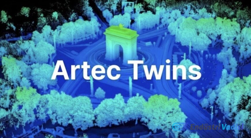

🚀 Artec Twins: Dijital İkiz Teknolojisinde Yeni Bir Dönem!
    Artec 3D, büyük ölçekli mekansal verileri birleştiren ve işleyen yeni dijital ikiz yazılım platformu Artec Twins'i tanıttı. Bu platform, mimarlık, mühendislik, inşaat (AEC), madencilik, altyapı ve kamu güvenliği gibi sektörlerdeki zorlu haritalama, denetim ve ölçüm iş akışlarını desteklemek için tasarlandı.
    🌐 Çok Kaynaklı Veri Entegrasyonu​
    Artec Twins, Artec Jet SLAM mobil LiDAR tarayıcısını tamamlamak üzere geliştirildi. Ancak sadece bununla sınırlı kalmıyor; sabit 3D tarayıcılar, dronlar, uydular ve mobil fotogrametri cihazları gibi çeşitli karasal ve hava teknolojilerinden gelen verileri de kabul ediyor. Bu sayede, geniş topografik genel görünümlerle yüksek detaylı yerel taramaları birleştirerek, farklı yakalama ölçekleri için ayrı yazılımlara olan ihtiyacı ortadan kaldırıyor.
