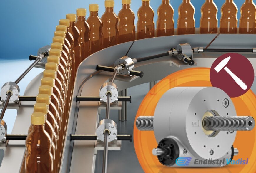

🌟 igus'tan Apiro HD: Ağır Hizmet Ortamları İçin Hibrit Şanzıman
igus, endüstriyel otomasyon sistemlerinde darbe hassasiyetini ortadan kaldırmak amacıyla tribopolimer sonsuz dişliyi çinko döküm gövdeyle birleştiren hibrit bir şanzıman olan Apiro HD'yi piyasaya sürdü. Bu yenilikçi ürün, özellikle gıda ve içecek sektöründeki format değiştirme uygulamalarında yağlamasız çalışma ve yüksek mekanik stabilite sağlamak üzere tasarlandı.
💥 Polimer Tahrik Sistemlerindeki Darbe Hassasiyetine Çözüm
Malzeme taşıma ve format değiştirme uygulamalarında geleneksel metal dişli kutuları genellikle büyük, ağır ve sürekli yağlama gerektiren yapılar sunar. Yüksek performanslı plastik sonsuz dişlilere geçiş, bileşen ağırlığını ve bakım maliyetlerini düşürse de, mühendislik ekipleri, taşınan mallardan veya mekanik stresten kaynaklanan fiziksel darbelerin gövdeyi kırabileceği ortamlarda tamamen polimer çözümler kullanmaktan çekiniyordu.
Apiro HD, metal ve plastik bileşenler arasındaki bu boşluğu kapatmak için modüler bir hibrit mimari kullanıyor. İç sonsuz dişli, kendiliğinden yağlanan tribopolimerlerden üretilerek gres veya yağa olan ihtiyacı ortadan kaldırıyor. Dış gövde ise çinko bazlı döküm alaşımdan yapılmış olup, iç polimer mekanizmaları dış darbelere karşı koruyor.
💪 Yük Kapasitesi ve Üretim Toleransları
Sert çinko alaşımlı gövdenin entegrasyonu, dişli ünitesinin genel yük kapasitesini önemli ölçüde artırıyor. Apiro HD, 70 kilograma kadar statik ve 25 kilograma kadar dinamik yükü destekliyor. Metal muhafazaya rağmen, iç plastik sonsuz dişli 4:1 oranında tamamen kuru çalışarak sürekli bakım gereksinimini ortadan kaldırıyor.
igus İtalya Ülke Müdürü Giulio Ferrante, çinko döküm muhafazanın, sistem tasarımcılarının saf polimer dişlilerin yüksek talep gören uygulamalarda darbelerden zarar görebileceği endişesiyle özel olarak geliştirildiğini belirtti.
Ayrıca, gövde için çinko kullanılması, alüminyum veya çeliğe göre belirli üretim avantajları sağlıyor. Çinko bazlı alaşımlar daha düşük erime noktasına sahip olup, döküm işlemi sırasında gereken enerjiyi azaltır ve minimum son işleme ile son derece hassas, boyutsal olarak doğru üretim sağlar. Ortaya çıkan malzeme, yüksek mekanik mukavemeti ve doğal korozyon direncini koruyarak, gıda ve içecek endüstrisinin tipik yıkama ortamları için uygun hale geliyor.
