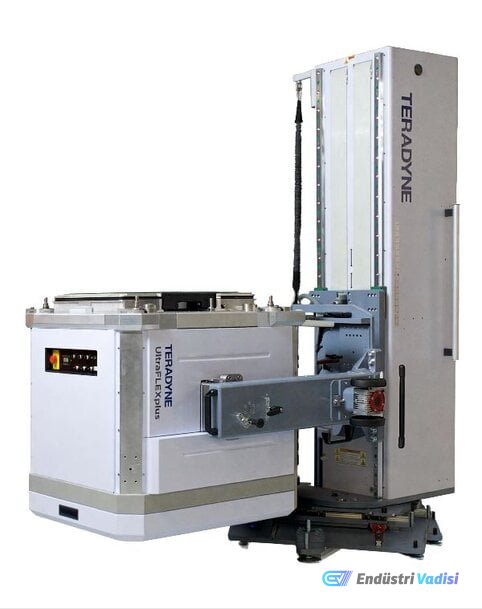

Teradyne, Edge AI yarı iletkenleri için özel olarak tasarlanmış yeni otomatik test ekipmanı (ATE) serisi UltraFLEXplus S'i tanıttı. Serinin ilk modeli olan 24 slotlu UltraFLEXplus S24, özellikle yüksek çeşitlilikte çip üretimi ve değişken hacimli üretim ortamları için metrekare başına verimliliği en üst düzeye çıkarmayı hedefliyor. Bu kompakt test cihazı, üretim alanından tasarruf sağlarken, entegre cihaz üreticileri (IDM'ler) ve dış kaynaklı yarı iletken montaj ve test (OSAT) sağlayıcılarının ekonomik kısıtlamalarına çözüm sunuyor.

Bulut altyapıları için tasarlanan UltraFLEXplus Q serisinin aksine, S serisi tek modüllü mimarisiyle temiz oda ayak izini minimuma indiriyor. Bu kompakt yapıya rağmen, Teradyne'in IG-XL yazılım ortamı ve mevcut modüler enstrüman ekosistemiyle tam uyumluluk sağlıyor. Bu sayede mühendisler, daha önce geliştirilmiş test programı kütüphanelerini yeniden kullanabiliyor, bu da yeni ürün tanıtımlarında mühendislik süresini ve maliyetlerini önemli ölçüde azaltıyor.
