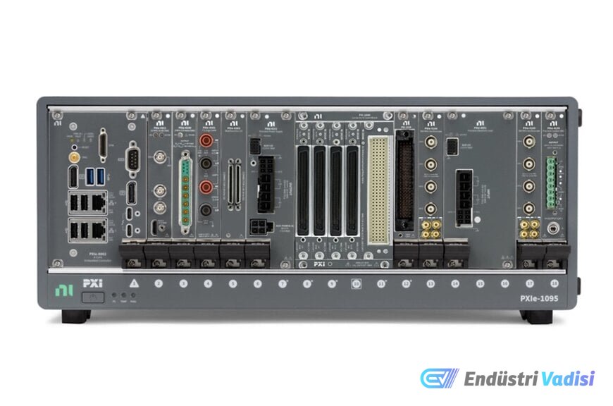

Emerson, otomatik ölçüm mimarilerine erişim engelini düşürmek amacıyla NI PXI portföyünü genişletti. Bu yeni ürünler arasında NI PXIe-4086 dijital multimetre (DMM) ve NI PXIe-5160 ile NI PXIe-5162 yüksek hızlı osiloskopların genişletilmiş konfigürasyonları bulunuyor.
- NI PXIe-4086 DMM: Yüksek doğrulukta doğrulama için giriş seviyesi bir enstrüman olan bu DMM, 6½ basamak çözünürlük ve 35 ppm temel doğruluk sunar. AC/DC voltaj ve akım, iki ve dört telli direnç, diyot kontrolleri ve frekans ölçümleri gibi çok parametreli ölçümler yapabilir.
- NI PXIe-5160 ve PXIe-5162 Osiloskoplar: Bu yeni osiloskop varyantları, iki ve dört kanallı modüler konfigürasyonlarda 1.5 GHz'e kadar bant genişliğinde esnek sinyal yakalama sağlar. 1 GB dahili belleğe sahip bu sayısallaştırıcılar, yüksek frekanslı darbeleri ve hızlı geçici kenarları yakalarken sinyal bütünlüğünü korumak için 10-bit dikey çözünürlük sunar.

PXI Sistemleri İttifakı (PXISA) spesifikasyonlarına göre yönetilen otomatik test ve ölçüm mimarilerinde, yüksek hızlı PXI Express arka planı, yüksek verimli karışık sinyal testleri için kritik öneme sahiptir. PXI platformu, harici koaksiyel şasi arası kablolama gerektirmeden ayrı sayısallaştırıcılar, multimetreler ve matris anahtar modülleri arasında nanosaniye düzeyinde zaman senkronizasyonunu koordine etmek için 100 MHz diferansiyel sistem saati, diferansiyel yıldız tetikleyicileri ve yerelleştirilmiş tetikleyici veri yolları entegre eder.
Emerson'ın NI portföyü, Keysight Technologies, Rohde & Schwarz, Pickering Interfaces ve Marvin Test Solutions gibi rakiplerin PXI ve modüler donanım teklifleriyle doğrudan rekabet ediyor. Emerson'ın NI PXIe-4086 ve güncellenmiş PXIe-5160 serisi, orta seviye fonksiyonel test ve üretim doğrulama hücrelerini hedefliyor. NI Nigel aracılığıyla üretken ve yardımcı yapay zeka modellerini doğrudan enstrüman yazılım yığınına gömerek, Emerson geliştirici eksikliklerini ve kod bakım darboğazlarını ele alıyor ve NI PXI platformunu kurumsal üretim tesisleri için erişilebilir, ölçeklenebilir bir otomatik test mimarisi olarak konumlandırıyor.
