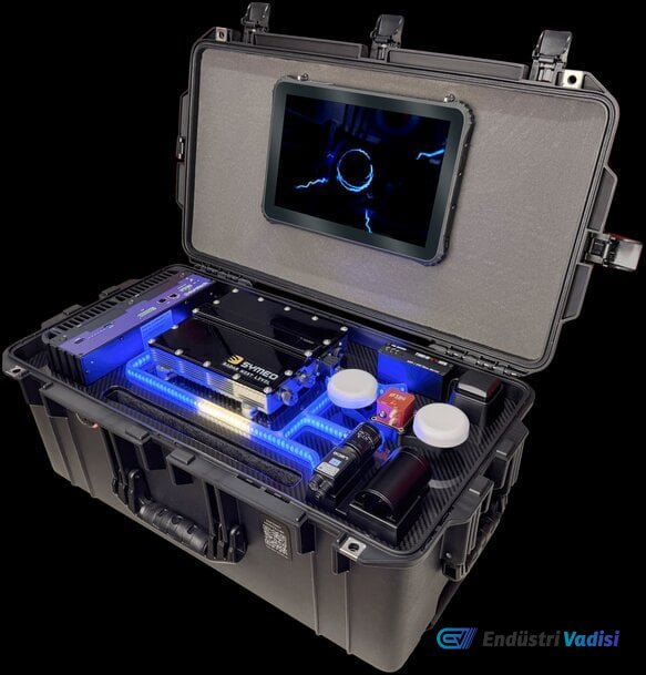

Sadece konum tespiti ötesinde, modern radar sensör teknolojisi varlık izleme için yeni olanaklar sunuyor. indie, AVR-QDM-110 değerlendirme kiti ile makineleri ve altyapıları gerçek zamanlı olarak yakalayan yüksek çözünürlüklü, yakın menzilli bir MIMO görüntüleme radarını sergiliyor. Bir diğer fuar vurgusu ise temassız titreşim ölçümü: Makinelerdeki mekanik aşınma veya yatak hasarı, titreşim davranışındaki minimal değişikliklerle erken dönemde kendini gösterdiğinden, radar kestirimci bakım yoluyla beklenmedik arızaları önlemek için uzaktan yüksek hassasiyetli ölçüm verileri sağlıyor.
