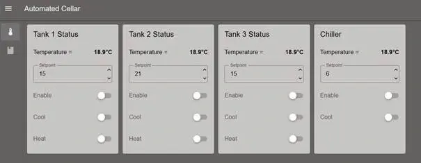

Node-RED, ön uç ortamı için kullanıcı etkileşimine olanak sağlamak üzere uygulama içinde kullanılabilen bir kullanıcı arayüzü kontrolleri kütüphanesi sunar. Node-RED panosu kurulduğunda, fabrika ekipmanları ve BT altyapısıyla etkileşim kurabilen uç sunucu uygulamaları oluşturma yeteneğine sahip tam yığın bir ortam elde edersiniz.

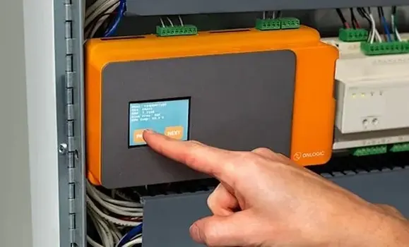

Raspberry Pi, tek kartlı bir mikrobilgisayardır. Linux tabanlı bir sürüm çalıştırır ve DIY ve hobi elektroniği meraklıları arasında oldukça popüler hale gelmiştir. Pi o kadar popüler hale geldi ki, Factor serisi IPC gibi DIN montaj özelliklerine ve endüstriyel kasalara sahip endüstriyel versiyonları bile mevcuttur.OnLogic.

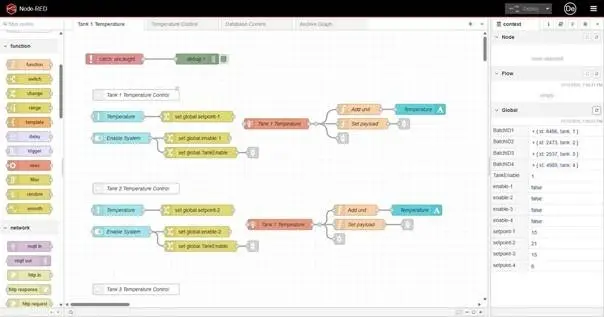

Arayüze, cihazın IP adresini girerek erişilir. Node-RED bir web tarayıcısına yüklenir. Palet, ekranın sol tarafında bulunur ve projenizin erişebildiği tüm düğümleri içerir. NPM paketlerine benzer şekilde palet yöneticisi aracılığıyla ek düğümler yüklenebilir. Sağ taraf, düğüm özelliklerini, hata ayıklama pencerelerini ve pano yapılandırmalarını içerir. Her program, yük üzerinde değişiklik, geçiş, gecikme ve işlev gibi farklı işlemler gerçekleştiren düğümlerden oluşan akışlardan oluşur. Yük bir dize, bir dizi veya bir JSON nesnesi olabilir ve düğümler arasında soldan sağa doğru akar. Yükün kaynağı panodan, donanım G/Ç'sinden veya iletişim düğümlerinden olabilir.
Birden fazla akış eklenebilir ve farklı akışlara yükler aktarılabilir veya yükleri bağlam depolarında saklayabilirsiniz. Tüm bu özellikler, kullanıcının okunması ve anlaşılması kolay, iyi düzenlenmiş akışlar oluşturmasına olanak tanır.
İstediğinizi yapan bir düğüm yoksa, girdileri alabilen, yükü değiştirebilen ve farklı sonuçlar üretebilen JavaScript kodu yazmanıza olanak tanıyan fonksiyon düğümünü kullanabilirsiniz. Kendiniz programlamak istemiyorsanız, palet yöneticisinde Node-RED topluluğu tarafından oluşturulan ve herhangi bir lisans ücreti ödemeden kullanımınıza sunulabilen 5.000'den fazla farklı düğüm bulunur.
