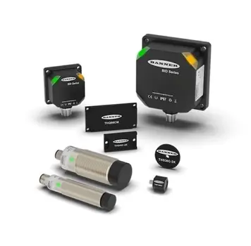

Introducing Banner Engineering’s new HF RFID Read/Write Heads and Tags.​
Banner'ın yeni HF RFID okuma/yazma kafaları ve etiketleri, 110 milimetreye kadar okuma aralıklarıyla 13,56 MHz frekansında çalışır. Cihazlar ayrıca hem IO-Link hem de Modbus'ı destekleyerek, mühendislere mevcut kontrol mimarilerine kısa mesafeli tanımlama ve izlenebilirlik kazandırmak için esnek bir yol sunar. HF etiketleri, parça numaraları, takım ofsetleri, çevrim sayıları veya operatör kimlikleri gibi küçük veri kümelerini depolar ve bunlar, tesisteki tüm yolculuğu boyunca varlıkla birlikte kalır. Etiket bir okuma/yazma kafasından geçtiğinde, kontrolör optik hizalama veya manuel etkileşime gerek kalmadan bilgileri otomatik olarak alır.

RFID ekipmanları genellikle titreşim, döküntü veya nem gibi koşullar söz konusu olduğunda arızalanır, bu nedenle Banner, zorlu üretim alanlarına uygun IP67 muhafazalı okuma/yazma kafaları tasarladı. Ürün yelpazesi, konveyörlere, makine şasilerine, depolama alanlarına veya alet erişim noktalarına kolayca sığan kompakt silindirik ve dikdörtgen modelleri içerir. Okuyucular, ister metale gömülü, ister alete monte edilmiş veya metal olmayan yüzeylere takılmış olsun, tüm HF RFID etiketleriyle çalışır ve tesislerin mevcut etiket envanterlerini Banner'ın seçenekleriyle birleştirmelerine olanak tanır.
IO-Link veya Modbus desteğiyle, okuyucular etiket bilgilerini doğrudan kontrol sistemine iletir ve burada izlenebilir veya makine mantığına bağlanabilir. Bu sayede, gürültülü, tozlu veya ıslak koşullarda bile doğru proses verilerinin korunması kolaylaşır. HF RFID, görüş hattına bağlı olmadığından, barkod etiketlerinin bozulduğu veya güvenilir bir şekilde taranamadığı durumlarda bile tutarlı performans sağlar.

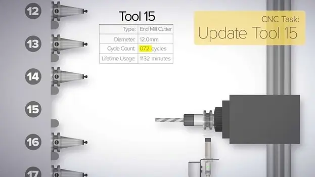

CNC Takım Tanımlaması
CNC sistemleri için HF RFID, takım sahiplerini kayıtlı kurulum verilerine bağlamak için güvenilir bir yol sağlar. Her etiket, takım yüklendiğinde makinenin otomatik olarak okuduğu kimlik ve ofset bilgilerini tutar. Bu, operatöre bağlı adımları en aza indirir, takım karışıklıklarını önler ve birden fazla makinede doğru takım ömrü verilerini korur.
RFID tags can be used to enable automatic identification and usage of tools within a CNC.​
