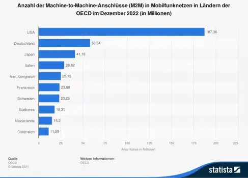

IoT'deki cihaz sayısı hızla artıyor.​
Aralık 2022'de OECD ülkelerindeki makineden makineye bağlantı sayısı.
