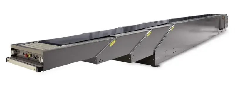

    Bu gelişmeler, teleskopik, rijit ve esnek konveyör sistemleri gibi özelleştirilebilir taşıma yapılarıyla doğrudan bağlantılıdır. Sensörler ve kontrol sistemleri de bu yapının kritik bir parçasını oluşturur. Sorun tespiti, performans izleme ve verimlilik artırma gibi işlevlerde doğru sensör-karışımı, geleceğe dönük konveyör tasarımlarının temelini atar.

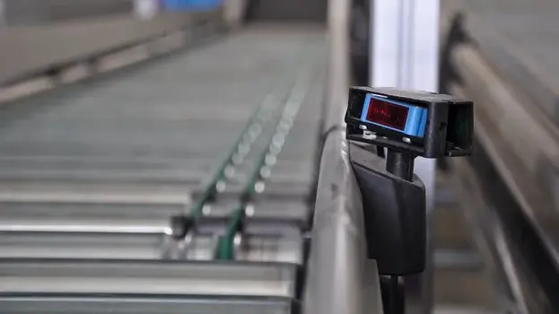

    ### Konveyör Sensör Çeşitleri
    Konveyör performansının sürekliliği, birden fazla sensörün birlikte kullanılmasına dayanır. En yaygın sensör türleri şunlardır:
    - Pozisyon Sensörleri: Konveyör üzerindeki nesnelerin yerini belirler, genellikle robotik toplama araçlarıyla birlikte kullanılır. Lineer hareketi veya dönen şaftların hareketini ölçebilirler.
    - Yakınlık Sensörleri: Nesnenin varlığını veya yokluğunu algılar. Tıkanıklıkların belirlenmesi, malzeme akışının kontrolü ve nesnelerin uygun konuma yönlendirilmesinde kullanılır.
    - Ağırlık Sensörleri (Yük Sensörleri): Ürün veya bileşenlerin doğru ağırlıkta olduğunu kontrol eder. Kuvveti elektrik sinyaline dönüştürerek ağırlık ölçümü sağlar.
    - Hız Sensörleri: Konveyörün hızını izler, aşırı yavaş ya da hızlı çalışmasını engeller. Genellikle manyetik, optik veya takometre ile dönen parçaların dönüş hızını ölçer.
    - Sıcaklık Sensörleri: Yuvarlar veya bantlar gibi komponentlerde aşırı ısınmayı tespit eder. Kızılötesi sensörler veya termokupllar ile sıcaklık ölçümü yapılır.

    Sensörler doğru konumda kullanılmadığında doğru veri alınamaz. Örneğin, kapasitif sensörlerin konveyör çerçevesi tarafından kısmen engellenmesi hatalı sinyaller oluşturabilir.
