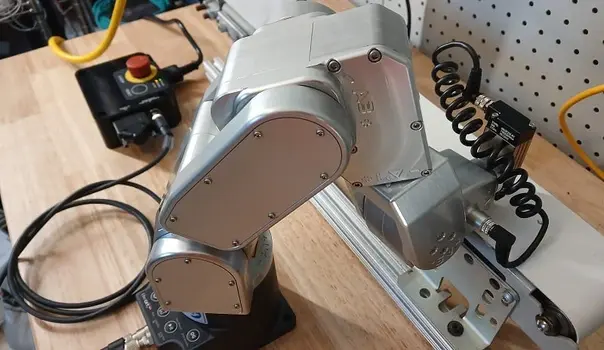

    Meca500 robot kolu, geleneksel kontrolcü bazlı robotlardan farklı olarak, dış cihazların mantık ve I/O kontrolüne dayanır. Bu rehberde, MecaPortal kullanarak robot üzerinde fonksiyon tabanlı hareket programları yazmayı, kaydetmeyi ve bir PLC’den tetiklenerek çalıştırmayı anlatıyoruz.

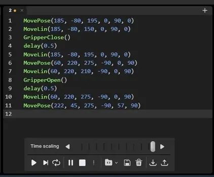

    3. MecaPortal kod editöründe hareket programını tasarlayın.
    4. Üç hareket türünün hızlarını belirleyin:
    - SetCartLinVel(100) (Lineer hız)
    - SetCartAngVel(45) (Açısal hız)
    - SetJointVel(25) (Eklemsel hız)
    5. Hedef noktaları belirlemek için jogging arayüzünü kullanarak robotu hedefe yakın hareket ettirin. Böylece eksen yönleri netleşir.
    6. Hareket komutları genellikle MoveJoints veya MovePose olur. Ancak hassas tutma gerektiren durumlarda MoveLin tercih edilir.
    7. Kavrama hareketleri GripperOpen ve GripperClose komutlarıyla kontrol edilir.
    ### Örnek Program Akışı
    • Robot önünde kavrama pozisyonuna git
    • Yukarıya doğru MoveLin ile ilerle
    • Kavrama kapatma ve kısa bekleme
    • Başlangıç pozisyonuna dönüş
    • Robotun soluna bırakma pozisyonuna geç
    • Kavramayı aç ve bekle
    • Son pozisyona dön
    • Rastgele bir ara pozisyona hareket et
    ### Program Kaydetme ve PLC İle Çalıştırma
    • Programı kod editörünün altındaki kaydet ikonuyla robot hafızasına, tamsayı olarak isimlendirin.
    • PLC tarafında Connect FB bloğu ile robot kontrolü alınır.
    • Meca500StartOfflineProgram FB bloğu ile program numarası (REAL tipinde) robotta çalıştırılır.
    • Robot komutları sıra ile yürütülür ve PLC bağlı olduğu sürece program akışı yönetilir.
